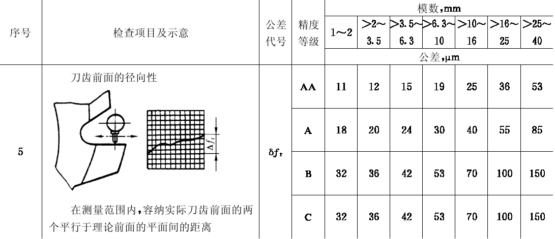

这段时间想改善公司滚刀刃磨质量,我们这边都是前角滚刀,需要测量滚刀偏心距,在三坐标上测量滚刀偏心距时,发现新刀滚刀前刃面在采点时,发现刀齿面成形凹面(采的是面),而书上说的是刀齿前面的径向性是指....如图:

在此,如果一点也不做深入的分析,只是解析这个问题的话,有如下结论;
1如果贵公司的滚刀是GB6084-85的精度,其前刀面一定有问题,总的来讲,滚刀的前刀面的径向性超差。
2如果是新的滚刀,并且滚刀的齿形,螺旋线,啮合线在要求的公差内,新刀能够加工出合格的齿轮(机床的精度必等排除 在外)
3对于新刀来讲,这个问题不会影响新的滚刀的精度
4如果不是GB6084-85精度的滚刀,也就是说,该种滚刀不是使用滚刀检查仪测定的误差,上面的精度就不必探讨了
希望能够引出美玉来

谢谢!是的,滚刀的前刀面的径向性超差,而且非常明显,找吧卡尺靠在刃口面一看就是凹的,连续2把都是,磨刀时火花少点也能看的出来,看来以后选择供应商还是2家以上比较好!
