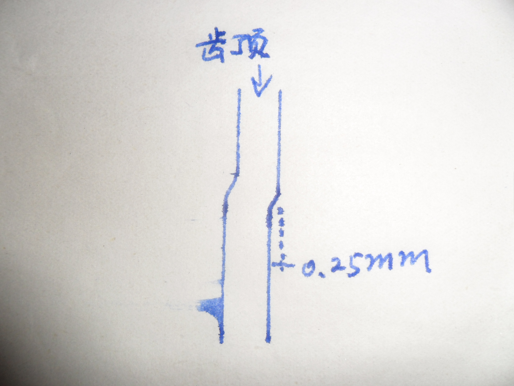

我处有一武汉重型机床厂的YQ31315轻型滚齿机,干直齿时出现跑斜现象(还未敢干斜齿),如图。刚开始石正常的,但在某一个位置就会出现跑斜,然后又恢复正常,跑斜量大约在25-30之间。维修工认为是油压问题,经过换液压油,调工作台静压,工作台卸荷压力。故障仍不能排除,已束手无策,求助。 SAM_0879.JPG

感觉像安装滚刀未排间隙。.............
          再次,检查主轴大瓦及主轴轴承

在出现这个问题之前,修过工作台主轴及主轴与工作台蜗轮副之间的变速箱,之后就有问题了,明天再拆开看一看。

间隙太小也会出现类似情况,

就是压力的问题

是阻尼油缸的问题,一定是两节的

压力的问题,还有间隙太小也有可能

是不是工作台下面,蜗杆间隙没调整好。
