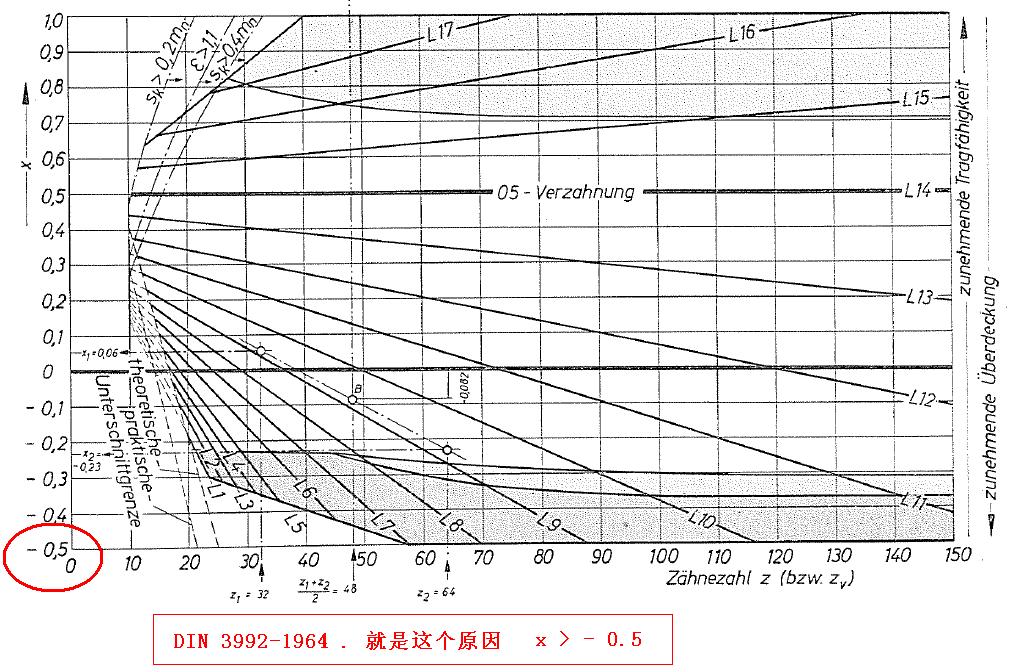

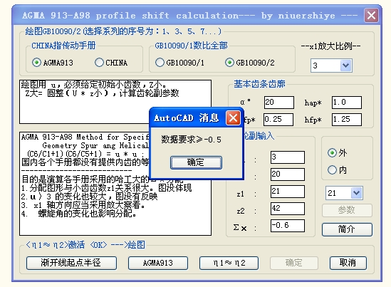

见图片为什么边位系数要大于等于0.5

DIN 3992-1964  。乌龟的屁股---龟腚 !
发表于 2010-12-28 19:47 | 显示全部楼层
这个是天天见到的分配图 !这些都是前人的总结 。不符合就属于不合理。
发表于 2010-12-28 20:08 | 显示全部楼层
手册中的大量图表是前人的经验总结,在无法处理任何问题时能看一眼表格,说不定就会晃然大悟了。如果连表格也不愿看,那就没办法了。
发表于 2010-12-28 21:05 | 显示全部楼层
一个话题 有三个错别字  太马虎了啊  让我看了好久 才明白过来
请教牛爷和给为高手关于牛爷CAD插件边位系数分配
请教牛爷和各位高手关于牛爷CAD插件位系数分配
还有 , 提示明明是大于等于《-0.5》,硬给写成 :见图片为什么边位系数要大于等于0.5

 楼主| 发表于 2010-12-28 22:19 | 显示全部楼层
谢谢牛爷讲解,现在理解了   费老师说的是,我看过封闭图 不是很确定,所以上来求助了
