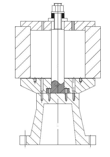

各位前辈好,本人刚进入齿轮行业,现在公司想要设计一种滚齿快换工装,加快找正速度,我现在没什么思路,请大家帮忙
我们现在用的如下
登录/注册后可看大图
现在我们找正时间在45分钟左右
谢谢

发表于 2010-12-29 09:16 | 显示全部楼层
在夹具上设计气检传感器
发表于 2010-12-29 16:00 | 显示全部楼层
你们要自己做还是请公司做?
你们的工装夹具是用压板的,
希望改用自定心内涨夹具,这样可以节省时间,夹具上安装七检装置就更方便了
发表于 2010-12-29 19:34 | 显示全部楼层
我是新手,想请教下楼上,如用自定心内涨夹具,是用液压式还是用机械式,现在我们生产的齿轮是4m的,在滚齿切削时如切削力大了会不会对工装的强度有影响,如无影响,这个是怎么计算的,安装七检装置是那七检?谢谢
发表于 2010-12-29 19:36 | 显示全部楼层
看这夹具图不知道具体尺寸,不太好评论,不过看这结构应该是刚毕业的学生设计的吧?
发表于 2010-12-30 08:34 | 显示全部楼层
回复 gaofeihlc 的帖子
你们的工件直径好大
内孔直径多少?
工件前面工序加工过端面没有?加工过才可以用气检
用液压传动  方便快捷  夹紧力大
发表于 2010-12-30 12:45 | 显示全部楼层
回复 zhangsuiyang 的帖子
工件直径:180mm
内孔直径:63mm
整个工件全身都加工过。端面要检测
发表于 2010-12-31 08:50 | 显示全部楼层
回复 gaofeihlc 的帖子
滚齿工序一套夹具就搞定
换工件2分钟
