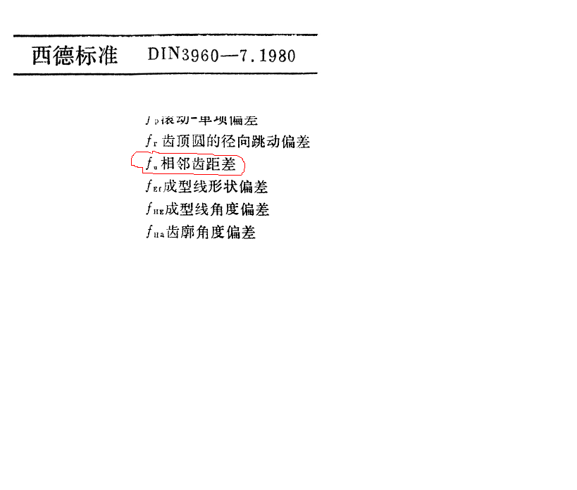

说话很冲的哥们,你的Fu: 为总齿距误差你确定吗?我手中的DIN/3962资料显示 Fp才是Total Pitch Variation.
发表于 2011-9-7 20:59 | 显示全部楼层
DIN/3960……
din3960
din3960

fp是相邻齿距误差,fu也是相邻齿距误差,但是既不是ISO标准,也不是AGMA标准
Fp是总体累积齿距误差
