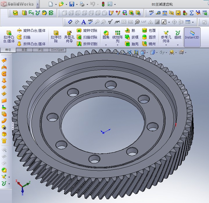

这样的齿轮热前滚剃,热后怎么防止变形,齿轮模数2.25,螺旋角30度,67齿,齿厚是25。请教论坛上的高手怎么保证热处理变形量最小。材料是20CrMnTi,热后要磨内孔的。

这种主减、差速器类齿轮热处理装炉一般采用平摆,但具体变形量达到最小要通过热变形试验再确定装炉方式.
发表于 2010-12-28 10:56 | 显示全部楼层
非齿部采用防渗处理,能减少变形,装炉应立放.可以电话1516771

发表于 2010-12-29 19:30 | 显示全部楼层
版主提这个问题是不是考大家的?我们一般采用压淬来保证齿轮精度的。

发表于 2010-12-30 15:35 | 显示全部楼层
端面留切碳层,止口和8个通孔先不加工.渗完碳不直接淬火.切完碳层后再淬火.淬完火后挖端面止口..
发表于 2010-12-30 18:32 | 显示全部楼层
这样的齿轮最好还是热处理后磨齿吧。有点像发动机喷油泵齿轮。
