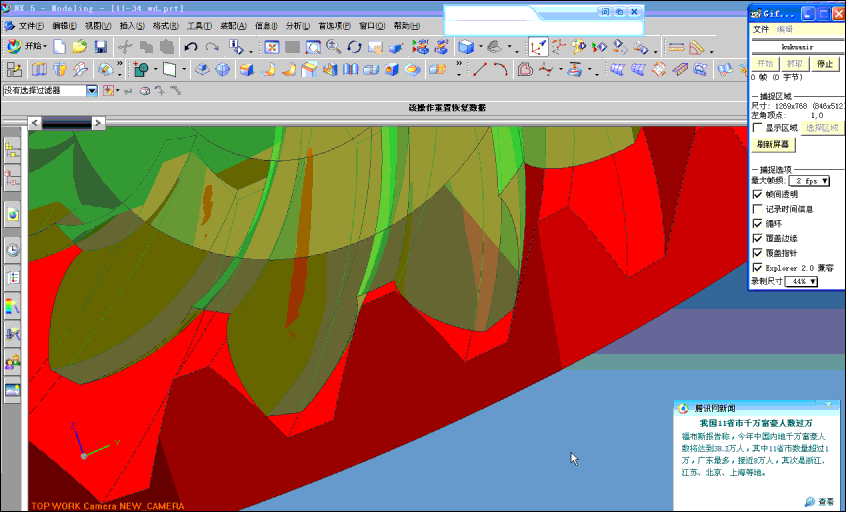

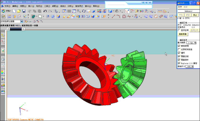

在UG软件中查啮合副齿面间隙的办法
在UG中用测量的功能,点要测量的两个齿面,就会给出两齿面的最小间隙,有文本文件生成的。相当直观,别的软件应该也差不多的吧。
这对直锥齿轮副的单个齿面间隙在13丝左右
当有一面啮合时,最大间隙也就是0.28左右了。
发表于 2010-12-28 19:58 | 显示全部楼层
下面检查的是一对螺旋锥齿轮的非工作面间隙图:
这对处于静止状态的螺旋锥齿轮非工作面的间隙太小了。
