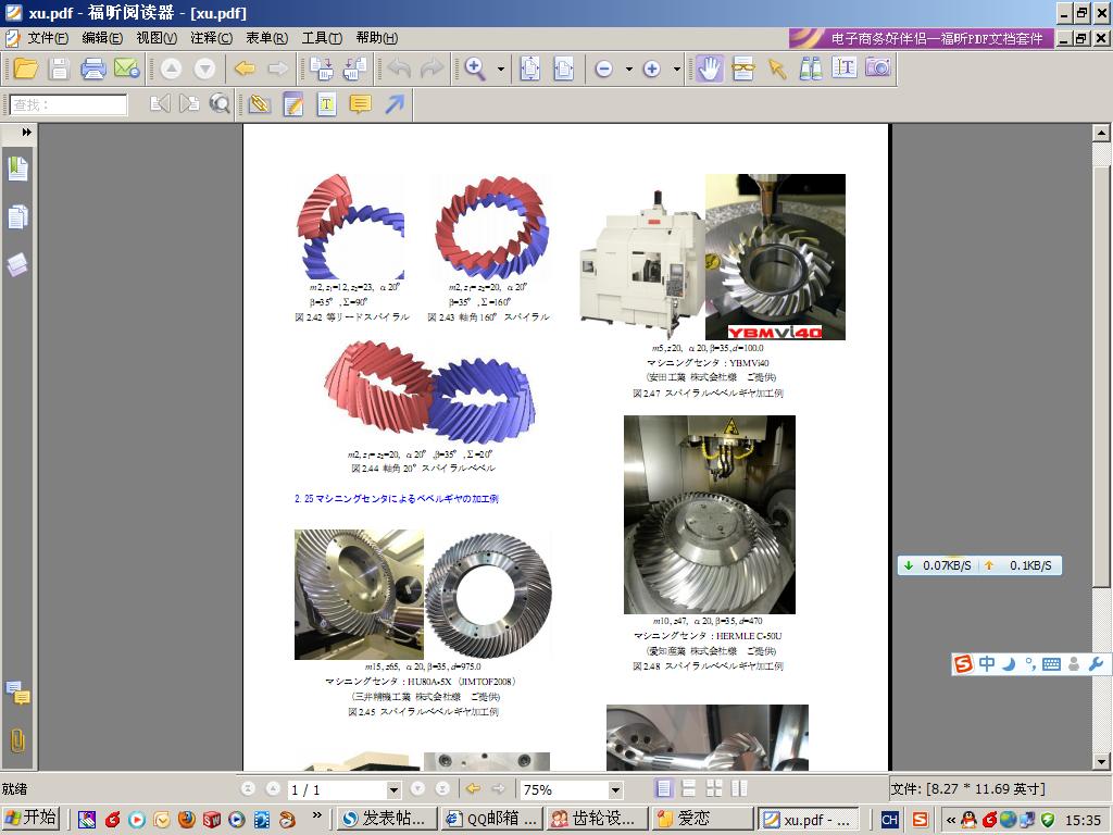

锥齿轮制造的未来趋势啊,直接在专业软件里调整,优化好各种参数,生成高精度的三维模型,最好进行CNC加工,无需专门的齿轮加工机床。适合小批量,多品种的,以及粉末冶金,锻造齿轮的电极加工。发个PDF流程给大家看看 未命名.JPG

最近不少客户要这块,进行五轴机床加工格里森弧齿轮等等
