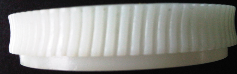

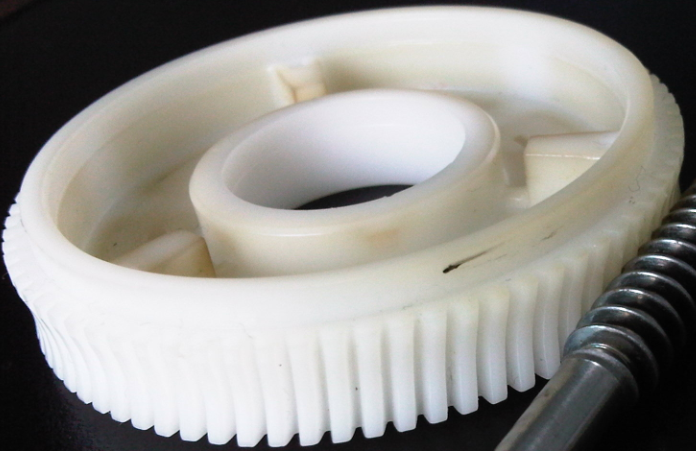

如图片上的一对一对塑胶斜齿轮与蜗杆的啮合原理是怎样的?如何绘制和加工呢?
1、从实物看,塑胶齿轮齿顶和根部都是弧形面,但通过计算,应该是斜齿轮的参数,跟与之配对的蜗轮相差比较大;
2、从实物看,齿轮无明显的分型线,不知如何开模的呢?
请大家分析和讨论一下这个模型。

这是蜗轮蜗杆传动,不是蜗杆斜齿轮。
(1)蜗轮是采用蜗轮滚刀滚切加工。这是最常用的方法。目前塑料蜗杆出模难度非常高,所以多采用机加工的方式制作。当然,采用模具也可以注塑,但是须采用瓣合结构,即采用整圈滑块成型蜗轮,每个瓣合滑块最多成型2~3个蜗轮的轮齿。这种结构可以在相关的模具手册中找到资料。据说老美可以这么做,国内能做好的不多。
(2)蜗杆与斜齿轮啮合是可以看做滚刀滚切斜齿轮的,是一种点啮合的齿轮啮合。在这类传动中计算应注意基本齿廓应定义在同一个截面上,推荐二者都采用法平面的基本齿廓计算。
另外,对于加肥减瘦齿轮,可以采用“扩展齿廓法”or“切向变位系数法”or“齿厚齿槽比例系数”等类似的方法处理。
(3)考虑出模的难度,同时又要考虑啮合,可以采用蜗杆+半喉圆结构的蜗轮。这样虽然比蜗轮的啮合线减小了,但是却比蜗杆斜齿轮的啮合形式好一些,半喉圆结构的蜗轮出模可以类似斜齿轮出模。这是一种比较不错的替代方案。
