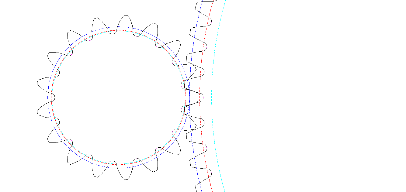

m2z17z88x04.rar (367.28 KB, 下载次数: 13) m2z17z88x04.GIF
小齿轮变位+0.4,大齿轮变位-0.4
z1的滑动率η12_1=1.61794680
z2的滑动率η12_2=1.50083309
滑动率差别不大,可接受.

X1=0.417    X2=-0.417  试试
发表于 2010-12-31 14:41 | 显示全部楼层
回复 罗文 的帖子
罗文  这几天不在家,今天回来看了测试结果,测试没有问题(没有发现抖动和噪音),可以说测试是成功的。据情况看应该是干涉的成分居多。
这证明了等滑动率是减小磨损,降低噪音的有效手段.

发表于 2011-1-2 21:18 | 显示全部楼层
晕死了!这样的设计简直太雷人了。估计这个设计人员完全不懂怎么设计齿轮。
最合适的小轮变位系数为0.46,此时传动最平稳。但是大轮接触强度会有略微的减小。这就要看传递功率了,在满足强度的前提下,我一般都设计成滑动率相差不大于0.05
个人认为取0.4的变位应该是合理的,比0.46可行性更合理些。  发表于 2011-1-3 19:18

发表于 2012-4-19 14:05 | 显示全部楼层
fawcgzmg 发表于 2010-12-24 20:16
我感觉楼主的这组参数有如下问题:
1.渐开线起始圆和啮合起始圆SAP以及基圆相同,一般要求啮合起始圆SAP至 ...
请教一下,齿根滑动率怎么计算,有什么软件吗
发表于 2012-4-19 21:50 | 显示全部楼层
可以用MASTA软件,按照平衡滑滚比的原则分配大小齿轮的变位系数,小齿轮变位系数取 0.3914,大齿轮取 -0.3914!
