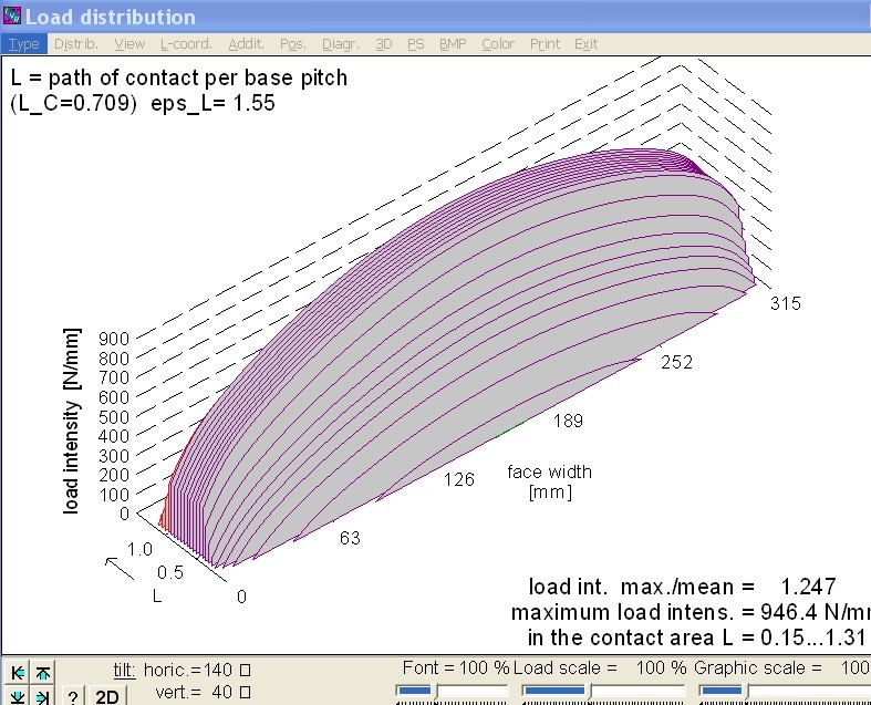

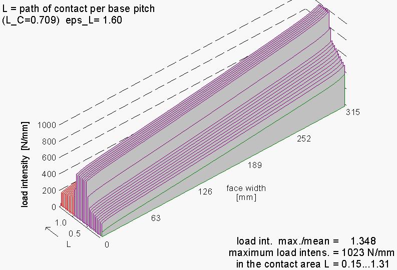

呵呵,是修“形”吧?
听说master有齿轮修形模块,没用过哦!

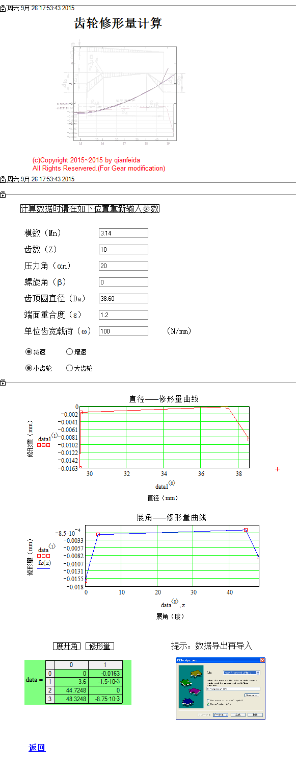

发表于 2016-1-27 20:26 | 显示全部楼层
瞧我的简易修形大法
