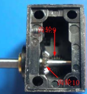

发表于 2010-12-22 22:16 | 显示全部楼层 |阅读模式
伞齿轮.jpg 请教一下各位大侠,M0.2模数的45度锥齿轮怎么加工,用什么机械合适?多谢了!

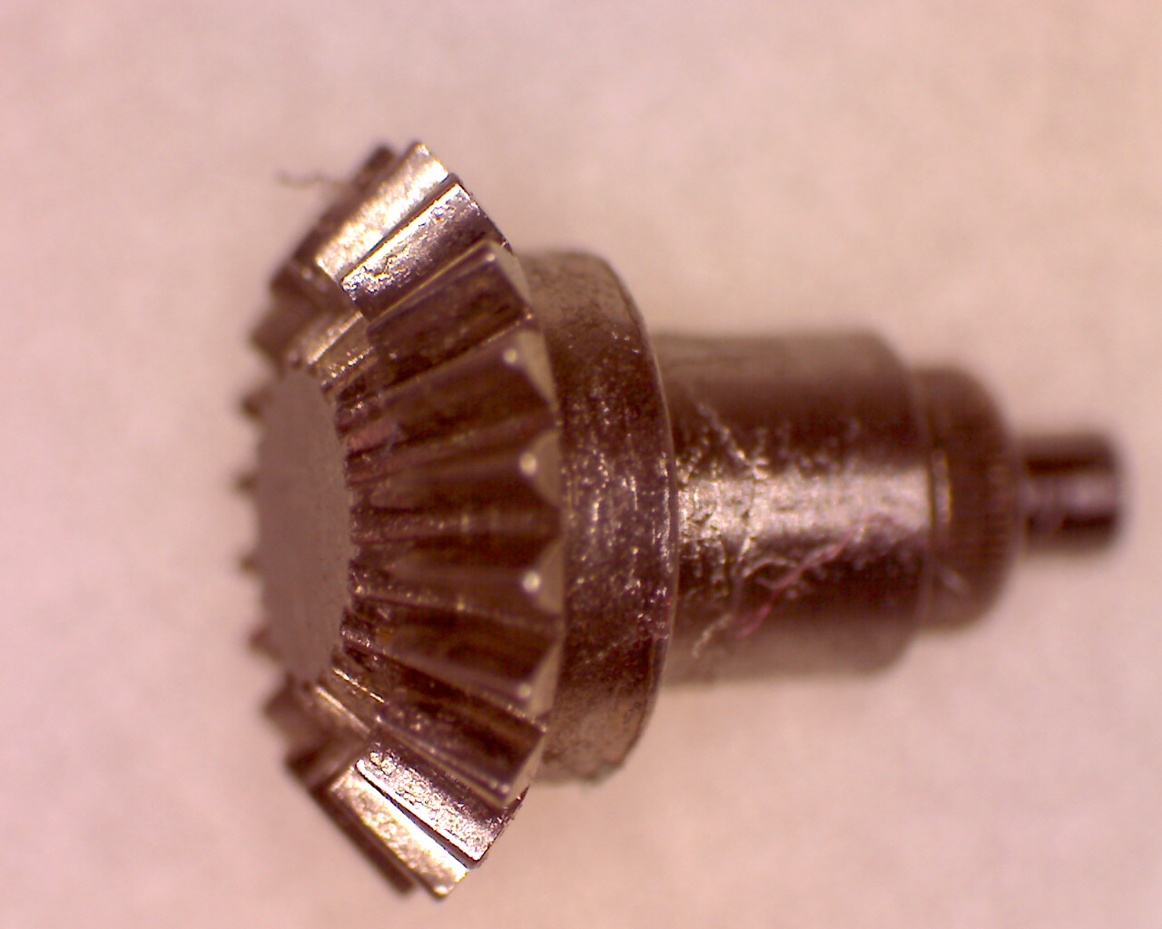

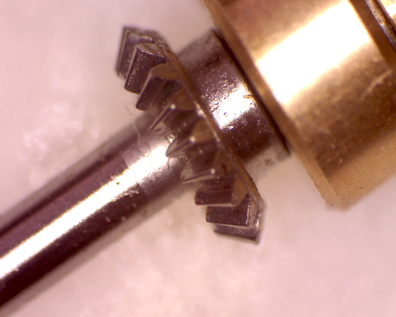

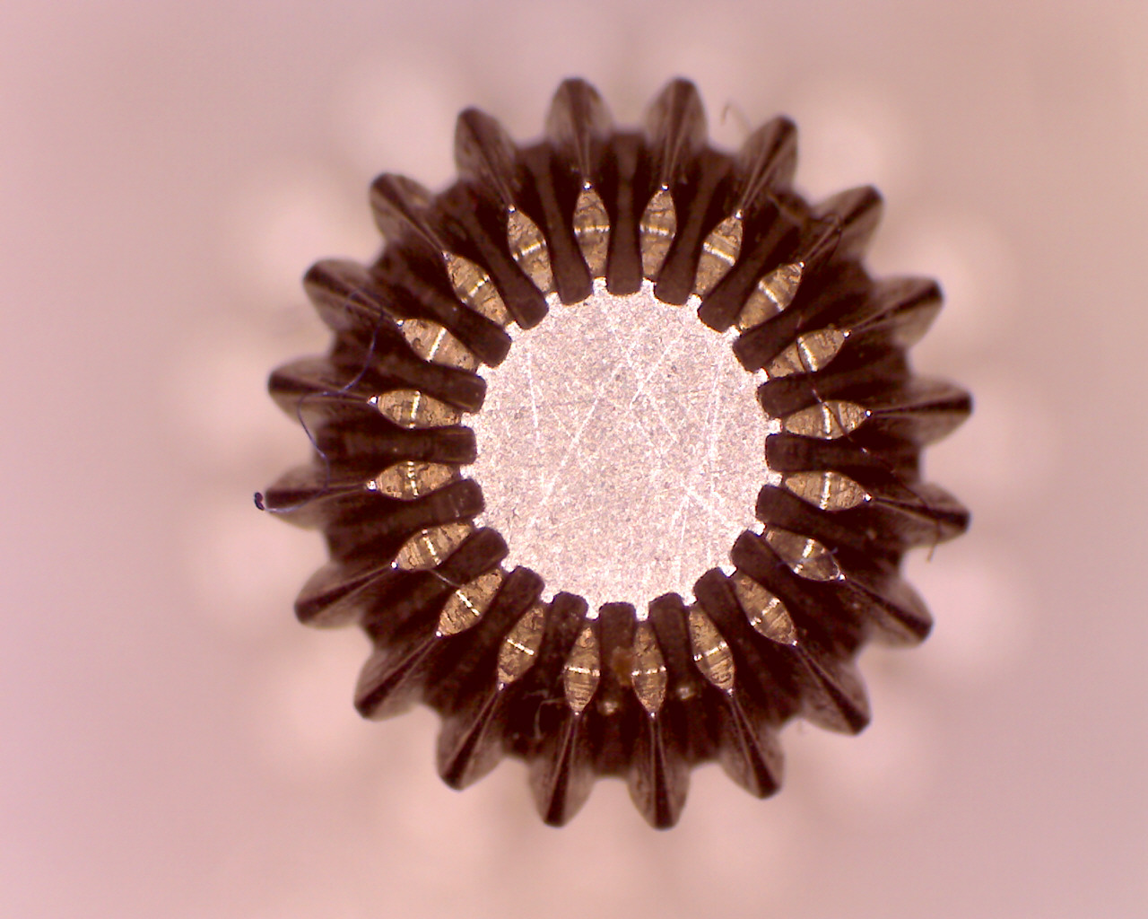

 楼主| 发表于 2010-12-23 16:58 | 显示全部楼层
正面
正面
配对
配对
侧面
侧面
以上图片是放大80倍后的效果。
