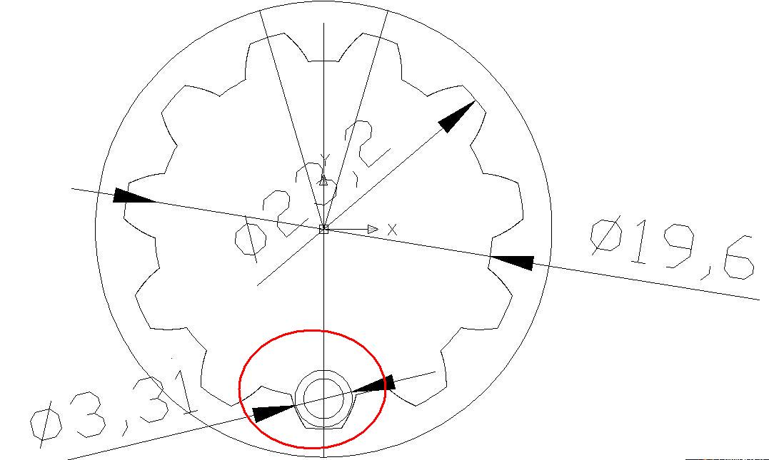

现在有一内花键,不知道怎么绘制,具体参数如下:
(1)齿数z=11;
(2)模数m=1.75;
(3)压力角=20°;
(4)变位系数x=0.9;
(5)大径=23.2;
(6)小径=19.6;
(7)跨棒距Md=19.15;
(8)量棒直径Dm=2.311。
图纸写明是渐开线内花键。请问:这个内花键如何绘制?跨棒距如何计算?

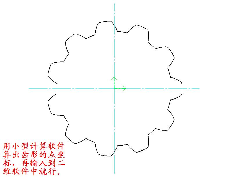

发表于 2010-12-22 19:15 | 显示全部楼层
回复 mrmrw 的帖子
一般说在软件中作图要计算齿形点的坐标,计算方法在论坛上相当多,就楼主的参数,有如下的图:
再把CAXA和CAD的文件压缩后发上来。
11-1.rar (51.13 KB, 下载次数: 22)
11.rar (23.85 KB, 下载次数: 19)
发表于 2010-12-22 21:56 | 显示全部楼层
dm 2.311  给错了吧
      3.311 都小。

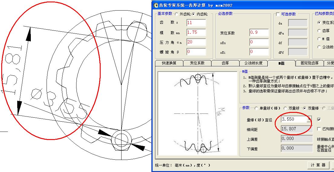

发表于 2010-12-23 10:33 | 显示全部楼层
作图与计算一致:
Dm 3.55  Md  15.807

 楼主| 发表于 2011-9-9 09:45 | 显示全部楼层
这个图纸的参数是以前人做的,我也怀疑是错的,所以发出来请教!
