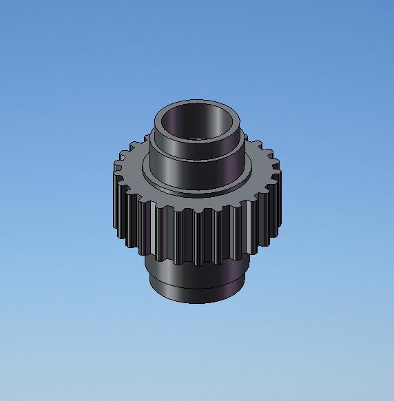

要检测如图齿轮,需要怎样的心轴  附图

是大径,齿侧还是小径定位?
 楼主| 发表于 2011-1-25 09:28 | 显示全部楼层
回复 luojian482 的帖子
内外齿都要求被测量  内孔的公差都比较大  应该是以外圆定位(客户的图纸)
发表于 2011-1-25 12:31 | 显示全部楼层
我说的是检测外齿轮的时候需要用大径小径还是齿侧定位
发表于 2011-1-25 16:26 | 显示全部楼层
自己好好考虑一下,取一个基准外圆,来做一个工装。
 楼主| 发表于 2011-1-26 09:06 | 显示全部楼层
谢谢   我们考虑用卡盘   能否给些建议指导
发表于 2011-1-26 12:11 | 显示全部楼层
做一个小锥度齿轮芯棒检查
发表于 2011-1-26 12:16 | 显示全部楼层
做一个小锥度花健芯棒检查 ,如果是大径定心的花健,以内花健的大径做锥度花健芯棒。若是小径定心的花健,以内花健的孔做锥度圆芯棒即可,希望对你有所帮助。
