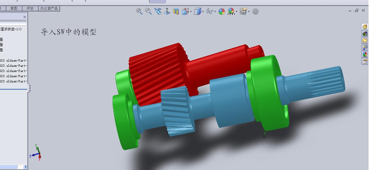

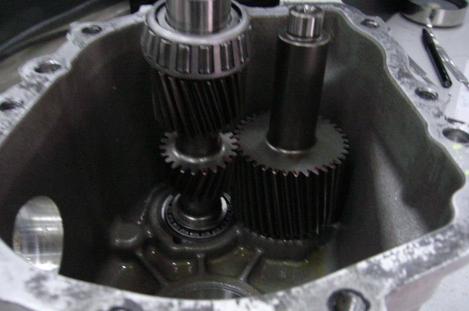

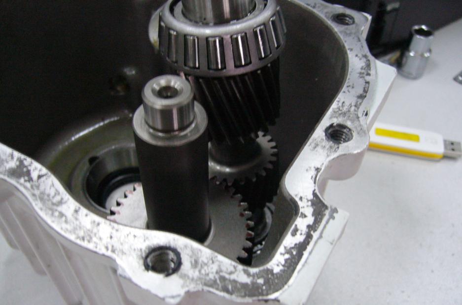

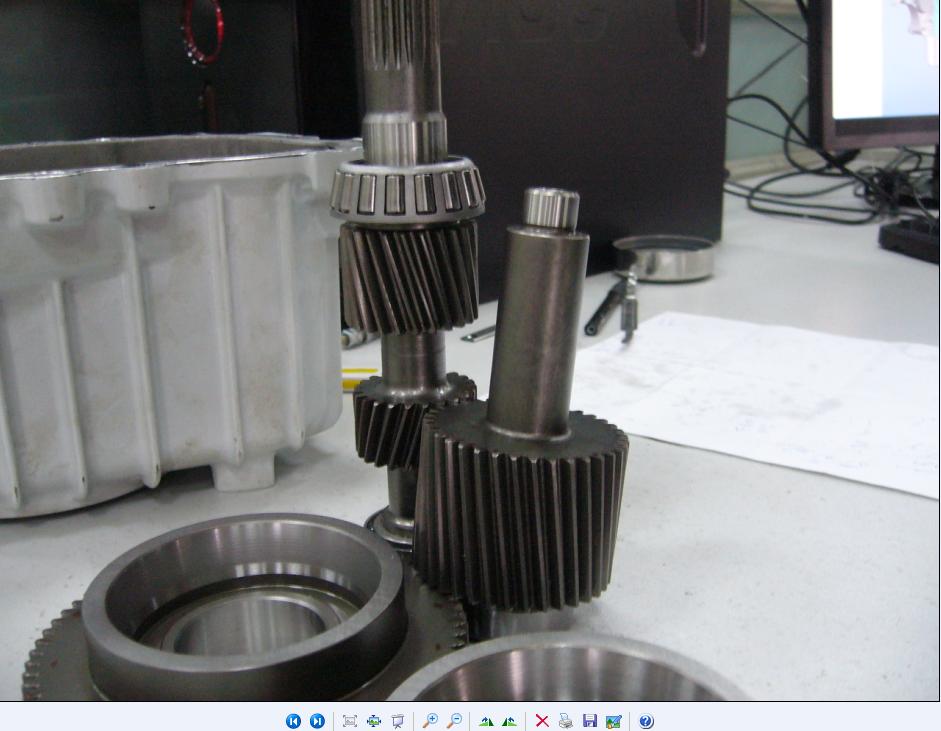

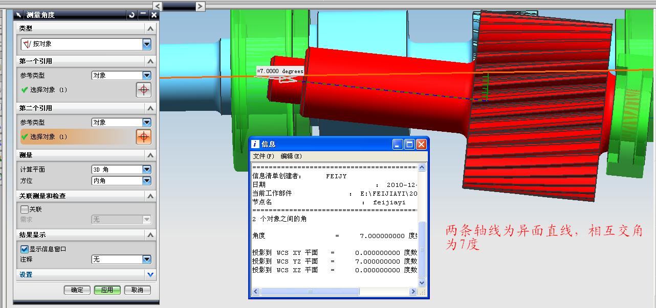

轴线是空间异面直线的圆柱齿轮副一般很少用,设计计算较为复杂,在安装时也较困难,今天接到一对交叉轴的斜齿轮,进行了设计及三维建模,照片如下:
计算的记录如下:
螺旋交错角外啮合圆柱齿轮副计算输入数据一览表
计算日期:2010-12-21    08:19:09
法向模数          Mn =           1.5
齿数              Z1 = 23       Z2 = 36
输入斜齿轮最小齿宽 B1 =  21    B2 =  43
端面模数          Mt = 1.56854   Mt = 1.52314
法向齿形角       αn = 20
齿高系数         Ha′= 1
齿顶间隙系数     C′ = .25
端面齿形角       αt = 20.83686   αt = 20.28356
分度圆螺旋角      β = 17          β = 10
Z1右旋齿轮        Z2左旋齿轮
空间轴交角         7
     螺旋交错角外啮合圆柱齿轮副计算结果
模数:               M =     1.5
齿数:               Z =     23               36
分度圆螺旋角:       β=     17               10
齿宽:               B =      21              43
法向压力角:        αn=     20
端面压力角:        αt=     20.83686         20.28356
端面啮合角:       αt'=     23.41069          21.4398
中心距:             L =     46
分度圆直径:         d =     36.076              54.833
节圆直径:           d'=     35.864             56.136
径向变位系数:       X =     .235             .145
齿轮副计算齿宽:     b =      21              43
齿顶高:             ha=     1.813             1.706
齿根高:             hf=     1.5225            1.6575
全齿高:             h =     3.336             3.364
齿轮齿顶圆直径:     De=     39.702                58.245
齿轮齿根圆直径:     Df=     33.031                51.518
基圆直径:           Do=     33.71686           51.43276
齿轮端面重合度:     Ea=     1.3821
齿轮轴向重合度:     Eb=     1.3029
齿轮总重合度:       E =     2.685
最大滑动率:         F =     1.5462              1.0928
公法线跨齿数:       K =     4                    5
公法线公称值:       W =     16.289               20.866

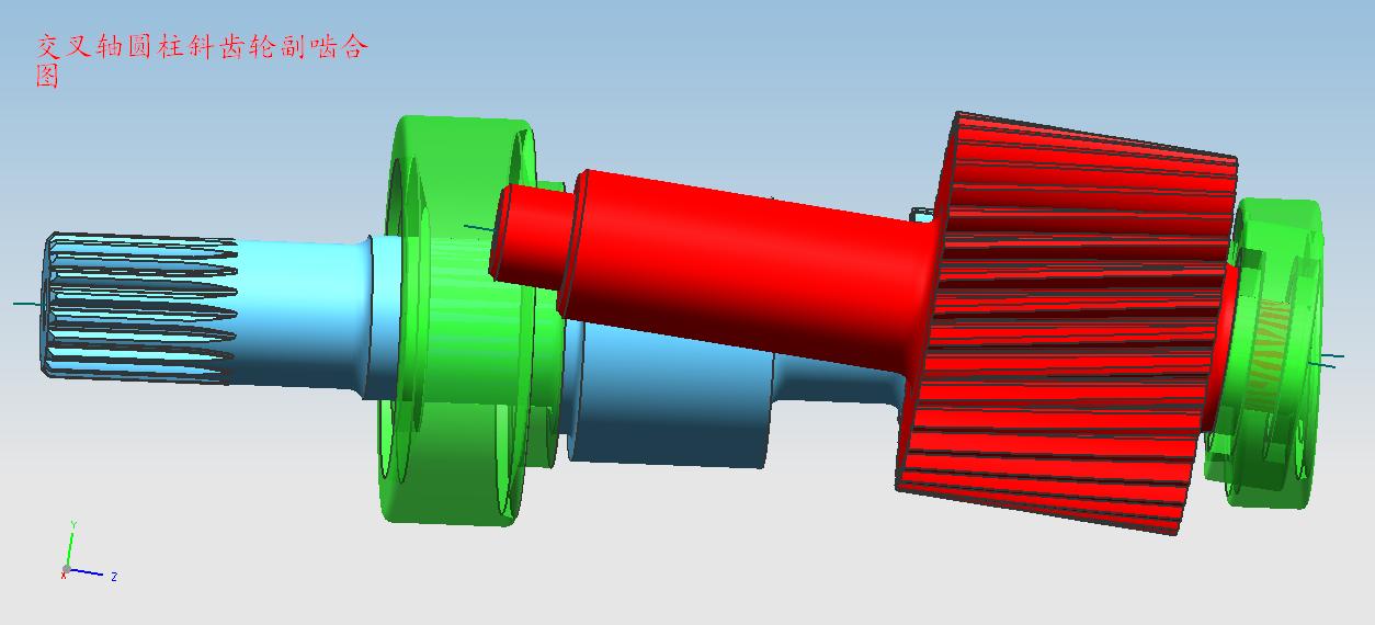

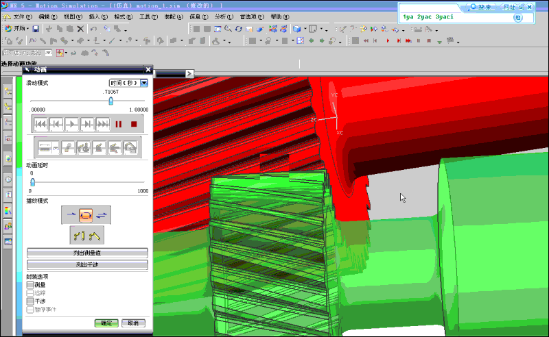

建模的图片如下:

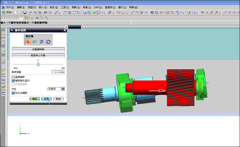

啮合的运动仿真图如下:

 楼主| 发表于 2011-1-21 18:44 | 显示全部楼层
交叉轴啮合的圆柱齿轮副啮合区是短的线状
交叉轴斜齿圆柱齿轮副(也可以有一个是直齿圆柱齿轮)的啮合我以为应该为点啮合,且啮合区处有相对滑动,在交叉轴的角度不是太大时,有一个沿各自齿轮齿向(或者是螺旋向)的短线状接触,在应力作用下成为小面,仔细看一下上面的啮合运动仿真图中可以看到线状的啮合区域。当齿轮副都是处于齿宽中部啮合时,可以看到即使不修形,基本是在齿的中部啮合的。
