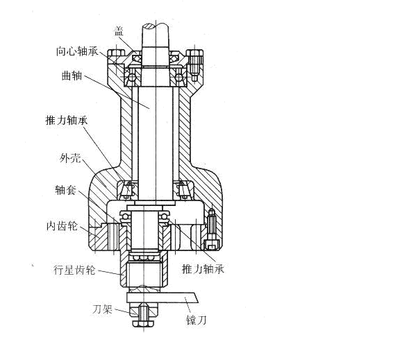

钻方孔
发表于 2010-12-21 19:15 | 显示全部楼层 |阅读模式
钻方孔[1].doc (1.12 MB, 下载次数: 578)

这方法不错,就不知道速度和精度怎么样?
没看懂,若锥柄和行星轮轴整体是曲轴,那么镗出来的还是圆孔,不需要壳体;若锥柄和行星轮轴不是整体的 ,那么行星轮轴没有地方固定 ,它可以任意游动,镗不了孔。
发表于 2011-6-7 11:44 | 显示全部楼层
有三点不明白,1.曲轴的偏心值和方孔的大小有什么关系,2.内齿和外齿的齿数有没有和孔有关系,3.方孔的四个角应该加工出来是圆角吧
发表于 2011-6-8 21:40 | 显示全部楼层
:)好方法!只是工装不太好做,而且必须是特殊尺寸的,成本较高,如果产品批量很大还可以
