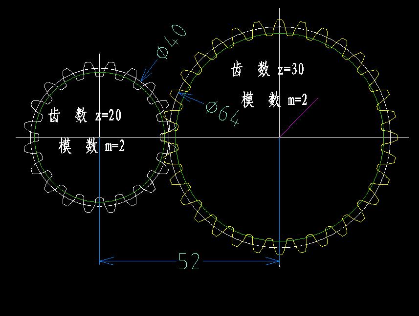

各位高手请问这个对齿轮要放间隙吗?我是用在多轴器上面的
现在按算出来的中心距摆放配合出来是0对0的,这样会不会咬死,转不动?如果要放间隙你们是怎么放的,是把中心距放大,还是把齿轮偏移改小?请指教,谢谢!

我用的办法是在建模时对齿轮的各自变位系数减少0.02-0.05左右进行建模的计算,这样建模后是可以保证齿侧有间隙的。但内齿轮要加大0.02-0.05,千万别弄反了。

谢谢楼上的指教,学多了一招,好像调整中心距这个方法也可以吧?
 楼主| 发表于 2010-12-21 23:56 | 显示全部楼层
还有0.005这个间隙够不够呢

把变位系数调一下
发表于 2010-12-28 11:37 | 显示全部楼层
齿轮不调变位系数,就将中心距加大0.2也是可以的。

供参考:

发表于 2011-1-20 17:21 | 显示全部楼层
很简单,人为地把齿厚减薄,侧隙控制在0.1左右
发表于 2011-1-20 19:09 | 显示全部楼层
还是变位一下吧,改中心距是实际当中应用多些吧
