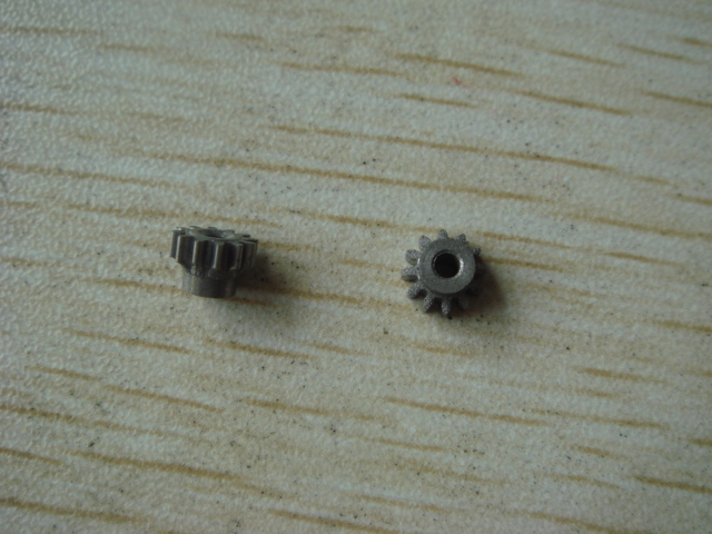

  粘粉了,加R角或推拔,光洁度要好,密度要高点

齿数为12的齿轮如果按标准设计会有根切,根切部分在成型后收缩时会抱紧型腔,所以脱模困难。
在塑胶模里经常有这样的问题,粉末冶金应该也差不多。解决的办法是适当的正变位去掉根切,仅供参考。

先把你的齿形发上来给大家看看吧!
