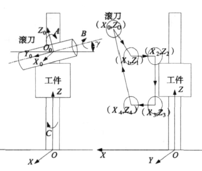

描述:一种滚齿加工方式,即滚刀从点X0,Z0运动开始,循环一周到X0,Z0结束的整个过程
请各位大虾帮忙解决以下问题:(越详细越好,当时就占用了各位大虾的时间了)
1、整个切削过程中(循环一周)滚刀切削速度是不变的吗?
2、X0Z0X1Z1过程中,,进给速度一般是怎么确定的?X1Z1X2Z2呢?X3Z3X4Z4呢?X4Z4X0Z0呢?
3、X1Z1X2Z2这段长度一般是怎么确定的?就是保证滚刀顶刃圆周不碰到工件毛坯就行了吗?
4、正在想....
 楼主| 发表于 2010-12-20 10:37 | 显示全部楼层
下面那幅图没用,别受影响了 ,谢谢

呵呵,数控滚齿机,输入的参数会很多。
1.可以变速.

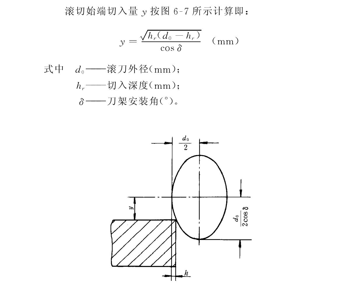

2.1000mm/min
3.其实很简单,首先机床要输入滚刀参数包括滚刀外圆d。工件要输入模数,齿数,外圆直径。工装高度。进刀深度h
x2好计算。看看我发给你图片。我想..........
呵呵知道啦滚切始端切入量+齿宽+工装高度  z2也就知道啦
