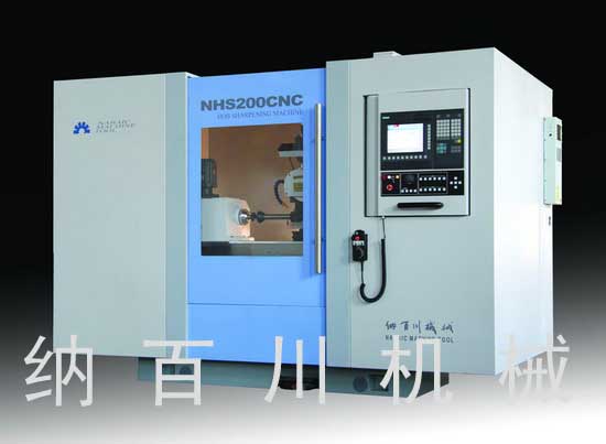

武汉纳百川机械有限公司
机床适用于刃磨外径不超200mm,容屑槽数为1-99槽,容屑槽导程为1000-∞mm,最大螺旋角为±15°的齿轮滚刀或类似铣刀,工作精度稳定达到DIN3968标准或国标GB/T6084 AA级。
配备数控砂轮修整系统,可按照刀具要求对刚玉砂轮进行修整、自动补偿。
www.nabaic.com 欢迎咨询:027-83621175
