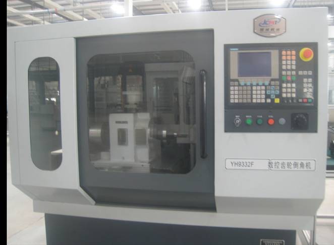

发表于 2010-12-18 08:03 | 显示全部楼层
我这儿用的是天津精诚数控倒角机YH9332F、YH9340G及YH9332H倒尖角(分对称角及斜边角)、圆弧角,每班(按7-8小时)加工产品产量在200-400件(具体要看产品结构及齿轮参数等),加工的产品质量极好,刀杆、刀片用的是长春利德,寿命不咋的,现在有德国进口的可安装双刀片刀杆(刀杆有微分筒可微调,精度、强度更高,但价格高,约1万元),刀片也有德国的、日本住友的等,供参考。
