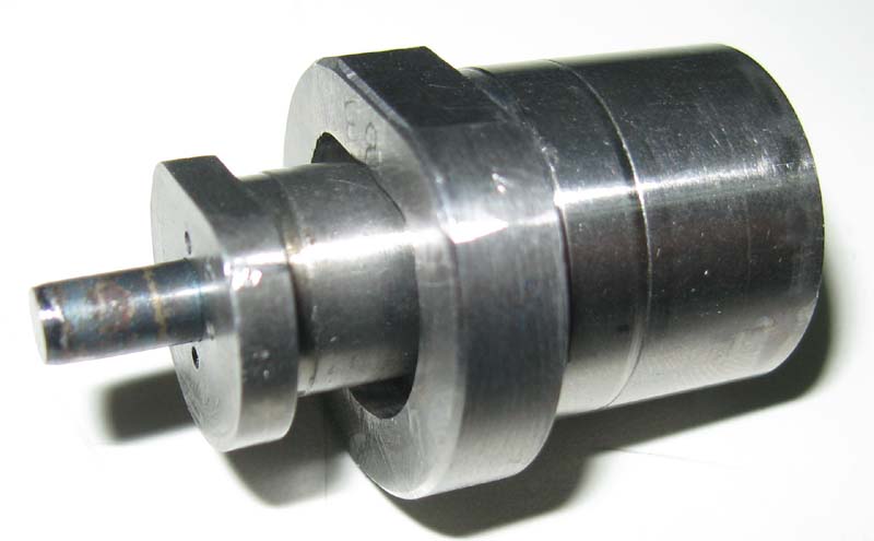

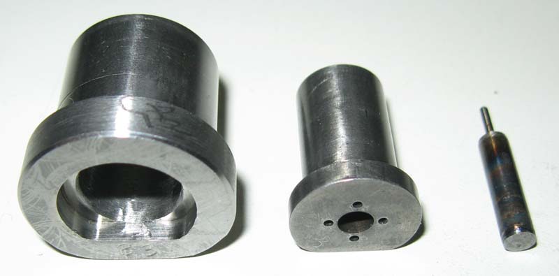

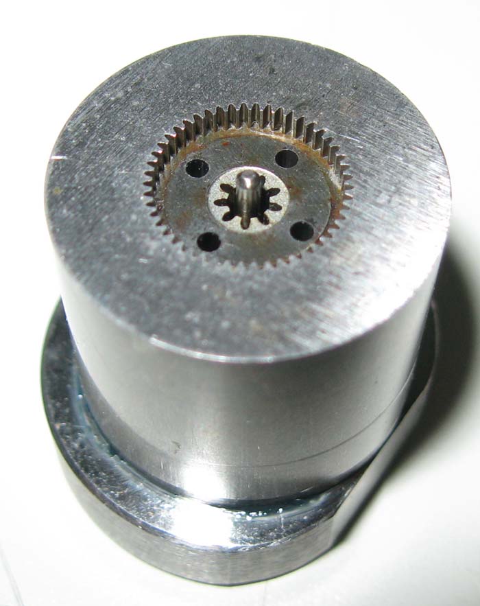

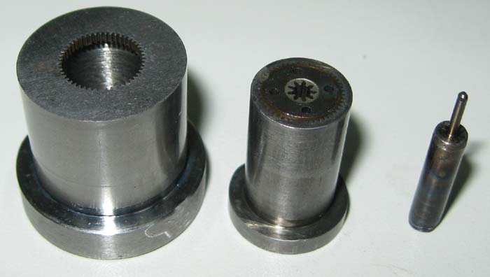

    请教各位版主问题,按照图示那样做出齿轮,齿轮是一个镶件套上一个镶件,镶件底部用火花机清底,结果发现
做出来齿面之间和镶针之间走披风很严重,齿轮外径比较小,只有6.5,小的只有2.2,请教各位大大是什么原因,怎么解决

降低一下注射压力试试

关键是溢边值与注塑压力的关系要搞清楚。这是两个模腔配合公差的要求。

出齿轮的镶件结构不合理。牙片一般都是单独一个镶件的;这样上下配合面可以磨的很好。

镶件封胶面太少,还有表面太粗糟

关键是模具精度

我们公司的模芯结构跟图片的相近,但我们这里的镶件底部不是用火花机清底,我们直接在车床上加工内外圆时把底部车平。这样产品就不容易跑披风了。还有就是要检查模芯的高度和模架的模板是否平整。
