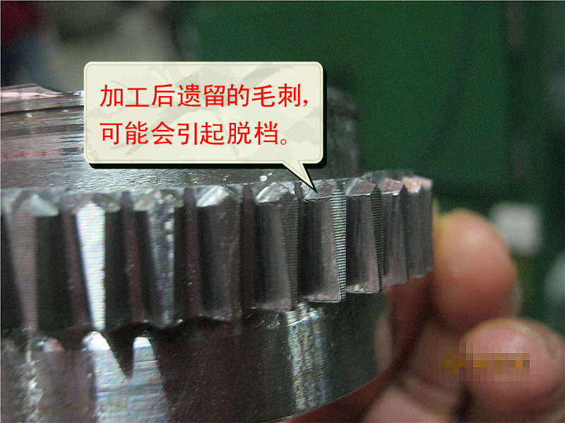

IMG_1028_副本_副本.jpg 请教各位高手教一教我如何去除上面的毛刺既不会损伤尖角和齿面。谢谢!

热处理后抛丸清理
发表于 2010-12-15 11:45 | 显示全部楼层
两种:
    1,可以抛丸(喷砂)处理,用履带连续式的喷砂机;
    2,可以用刷毛边机刷一下。
 楼主| 发表于 2010-12-15 18:01 | 显示全部楼层
谢谢你的建议。但这第2种方法在使用后还是会留下相片上所看到 的毛刺。问题就是在此。我们现在临时的办法就是钢刷刷完后再进行手工细锉刀修复。可是手工不能达到一致性。我们想要的结果就是既不能有高点又不可以修伤尖角和齿面。是否有专用的工具或者机械能达到呢?第一种方法还在试验当中。期待结果令人满意!!

一般产生这样的问题有
1、材料应该是20CrMoTiH,或者是类似的材料,正火的硬度不高,应该在HB170~200最佳。
2、对于模数超过2的倒锥齿倒尖角一般都会进行复倒(必须的),速度可以快点,主要目的就是去除毛刺。
3、倒角刀的一般每个刃口最多加工500个齿轮(还要根据实际情况),就要强制换刃口。
    三楼的建议和办法(第二种值得一试,但效率将下降)谢谢!!!

热前倒尖角是怎么倒的呀?了解下
发表于 2010-12-15 23:37 | 显示全部楼层
一般可热后用砂轮片自动倒角机,再倒一次。
发表于 2010-12-16 08:11 | 显示全部楼层
回复 竹枝2010 的帖子
还可以用倒棱机,可能就是他们说的倒角机,使用一个砂轮片沿着齿端面走,这种去除毛边的方法也行。

3264507 发表于 2010-12-16 09:43
不可以,要是你熟悉图纸要求就知道了,因为倒尖角的地方的齿厚,有要求,是和齿套啮合虽间隙要求不是太高
说的没错。应该接触过齿轮结合齿圈吧。高人!
发表于 2010-12-18 08:51 | 显示全部楼层
从图片看是YB9332半自动倒角机加工的,注意倒角刀要刃磨好、勤换刀,倒角后毛刺需用0.1-0.2mm圆盘钢丝刷刷掉,否则影响换档.
