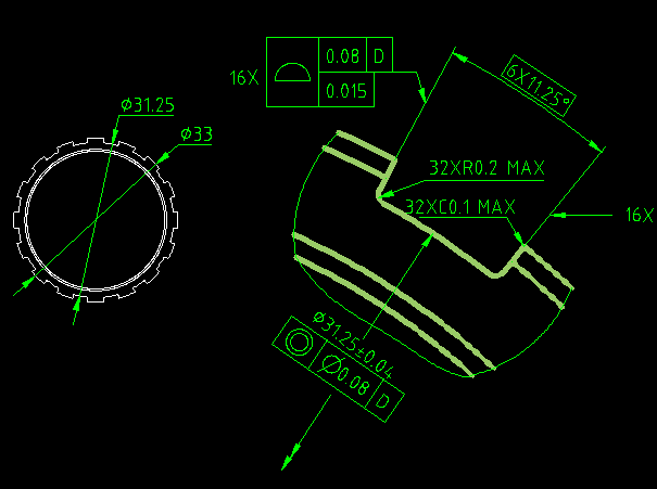

请各个高人帮我分析一下此花键用冲压工艺是否可行?16齿,深0.8
我打算分四次冲。每次0.2。外径已加工到位,只冲齿槽。厚度5MM

发表于 2010-12-14 19:44 | 显示全部楼层
应该没有什么问题
