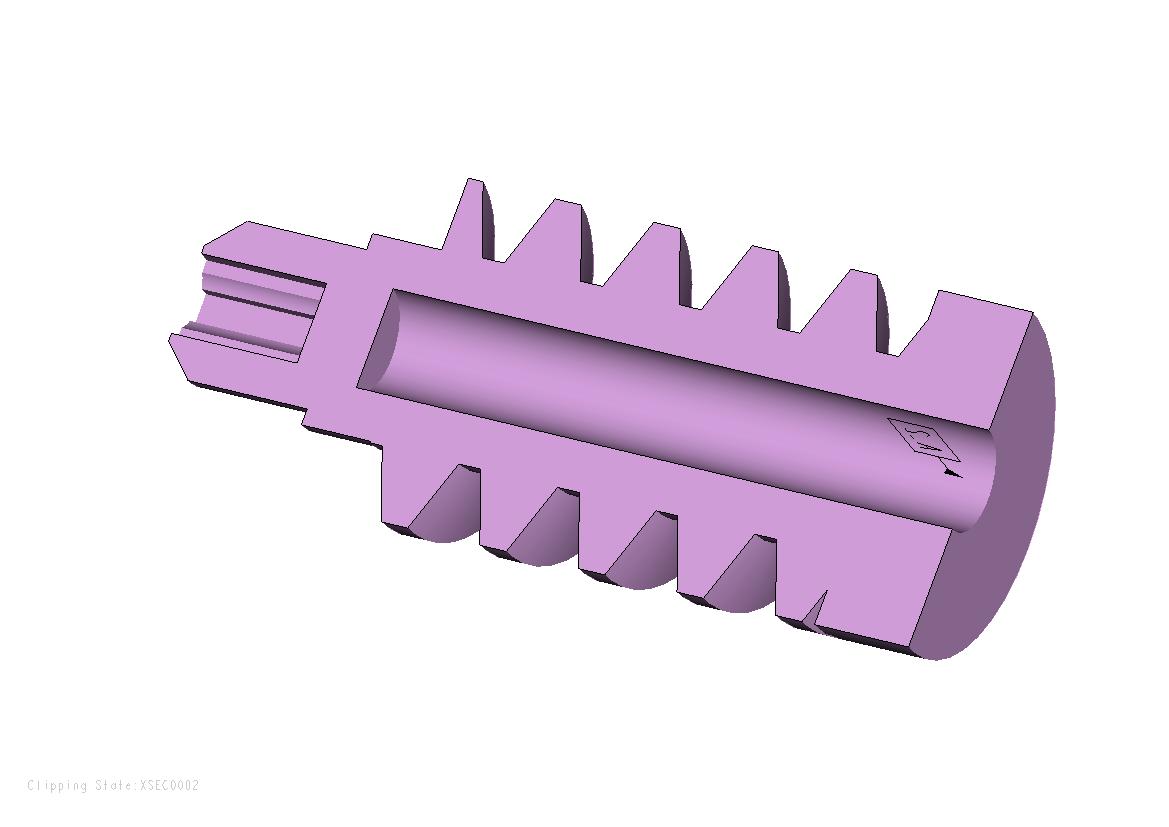

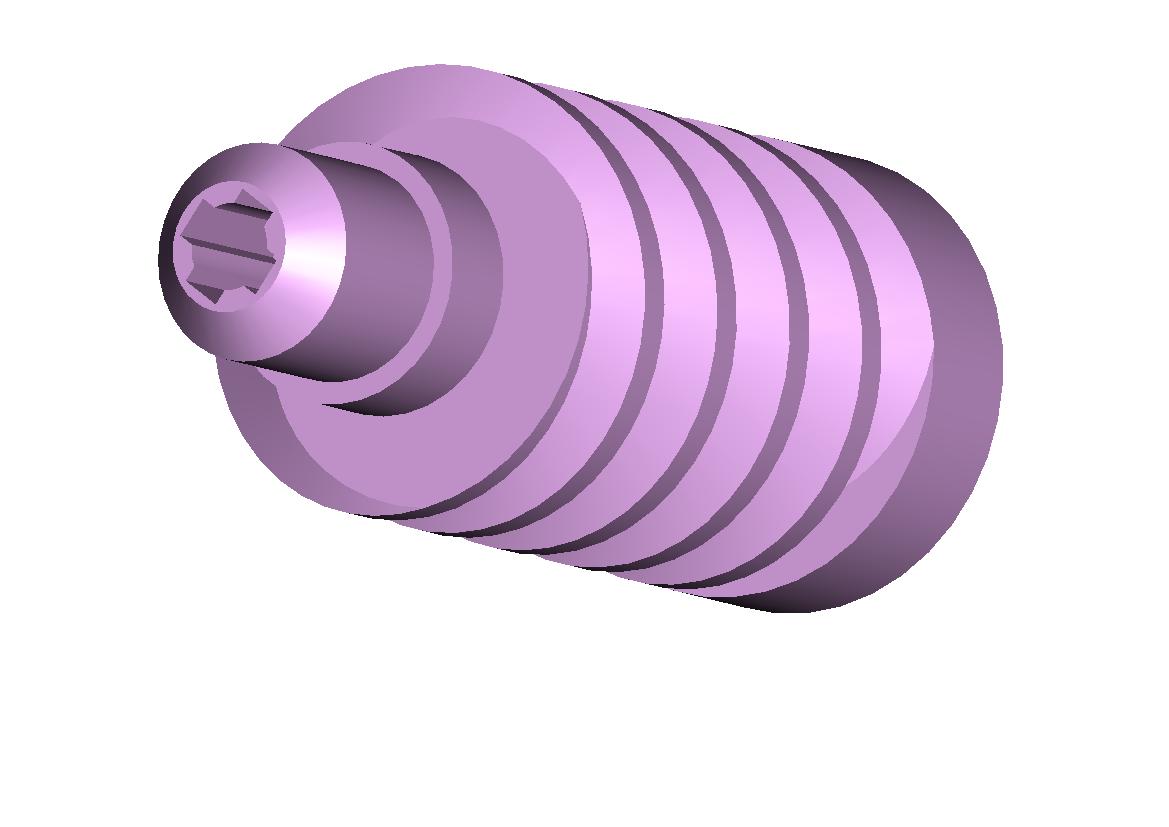

请教模数1单头的塑胶蜗杆的出模问题。
发表于 2010-12-13 12:25 | 显示全部楼层
不会影响出模。把胶位放在后模,前模做一个镶针。旋转出模。
