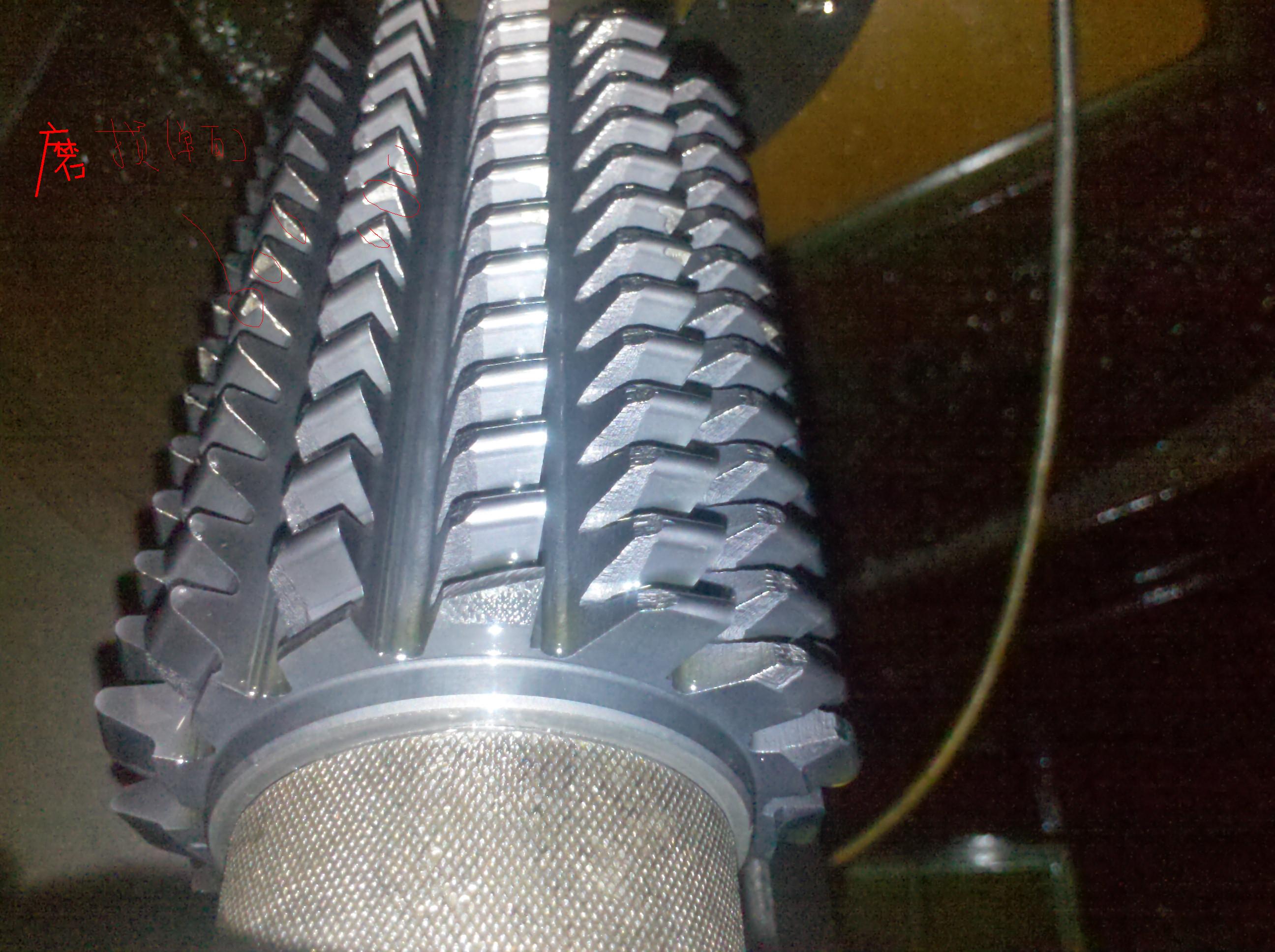

我们厂的一把涂层,还没有到加工件就已经磨损得厉害了,而且是单面磨损?哪位高手指教一下。非常感谢!

看这个刀应该是修磨过的,我觉得有两种可能,第一是滚刀修磨是的前刃面的修成负前角了,第二就是可能涂层有问题,看这把滚刀的外观应该是个大厂做的,质量应该不错,我个人的见解,希望能对楼主有帮助。

我有几把刀也是单面磨损的,搞不懂其中的原因??

切削时,順铣逆铣交换着来,这样就不会出现楼主的情况了。

主要就是修磨的时候没有修好,一面高的现象!

从图片上的磨损面来看,此刀应为右旋滚刀,在使用中切削刃起初轻微磨损,操作者未检查发现,继续使用,造成短时间急剧磨损,损害基体.根本原因可能是:1. 刃磨时未将磨损的部分完全去除掉后使用,或就直接涂层,这样刀具使用时就会很快的磨损。应使用放大镜观察磨损量后刃磨,保证刀具刃磨质量;2.若刀具刃磨后再涂层、涂层时未倒钝或喷砂去毛刺等其他原因造成;

单面磨损我认为是直磨削槽结构的滚刀所特有的现象,特别对于螺旋升角越大的滚刀会越明显,因为前刀面的两侧切削刃,一面是正前角,而另一面是负前角,升角越大,负前角就越大,切削性能就越差,所以对于螺旋升角大的滚刀一般做成螺旋排屑槽结构,但对于一般的小的升角的滚刀在1度左右,这样的影响就小的很多,一般不太影响使用。但偏磨形象还是会存在的,主要使用过程中加以合理的控制磨损量,及时的刃磨和涂层还是不会造成大量磨损的情形的,关键就是抓住使用和刃磨、涂层质量。
