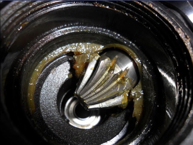

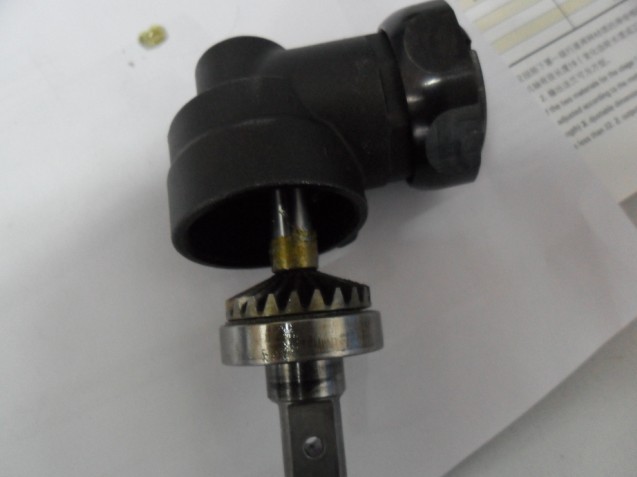

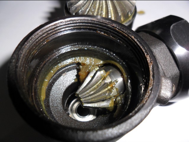

这是我拆卸的一家台湾公司的气动扭力扳手的弯角部分
想请教一下各位热心的朋友  这种齿形到底是什么齿形?
如果是螺旋锥齿   能够正反转都提供相同的扭矩吗?
因为这个扳手能正反转    上图片

是螺旋锥齿,正反向扭力相同吧,最好问下费老师

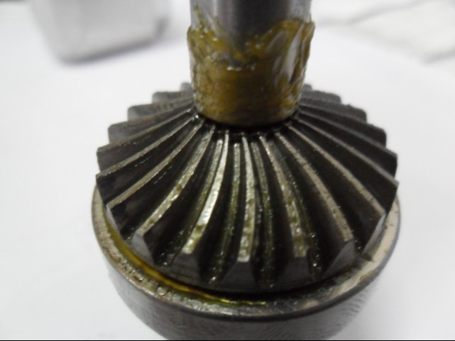

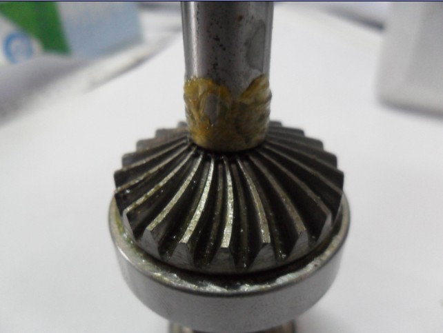

这是不是那种零度锥齿轮啊    我感觉正反向肯定不同
小齿轮齿数为11    大齿轮齿数为22    不知道该怎么测绘这个齿轮

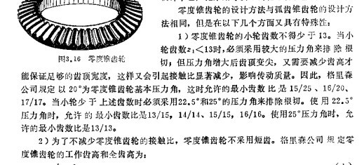

按照设计手册上的说明  图片中的小齿轮为11齿,已经少于容许的最小齿数。
