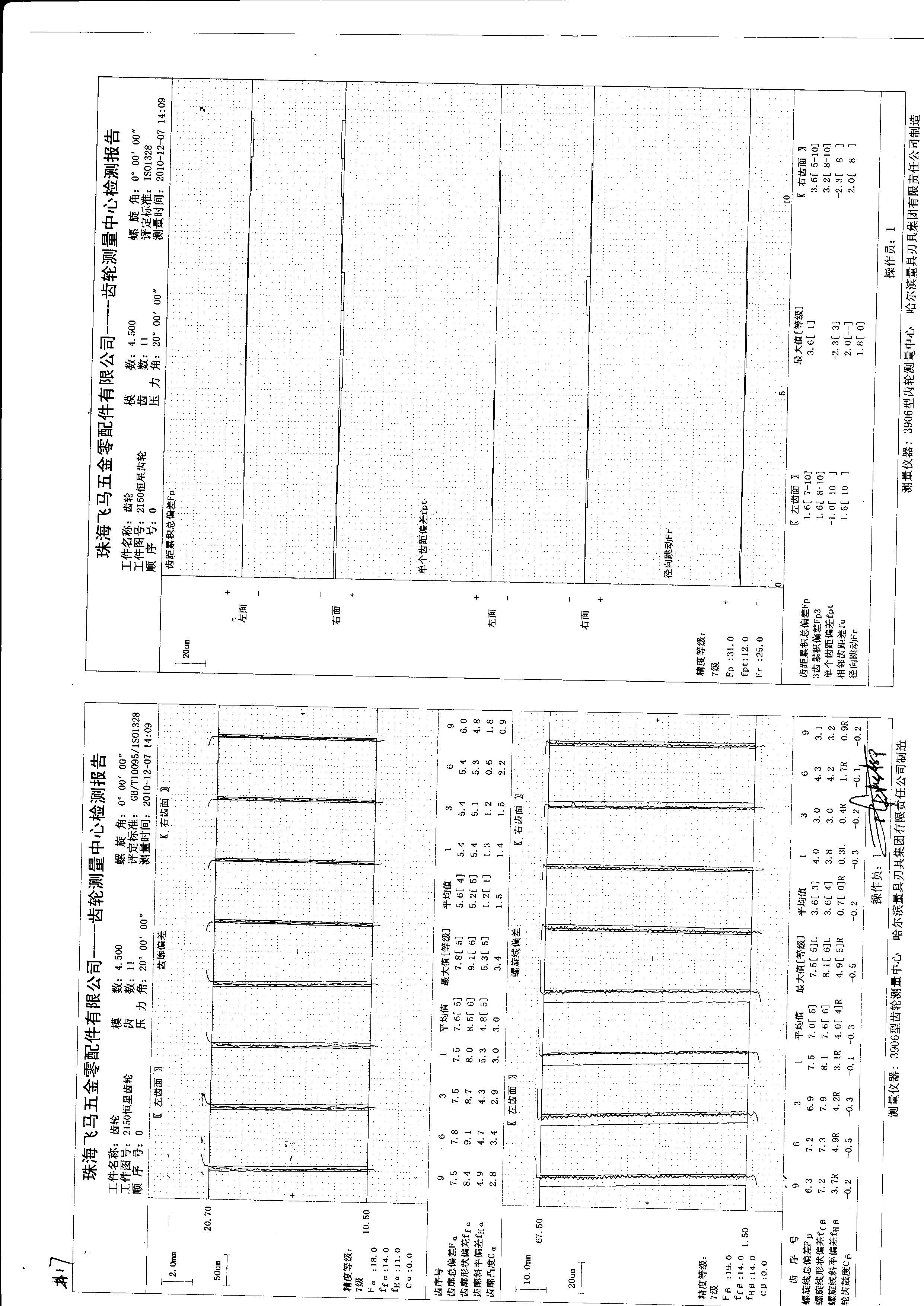

检测报告,大家给点意见
 楼主| 发表于 2010-12-9 22:17 | 显示全部楼层
怎么大家都没有反应,好让小弟知道哪里做得不好,改进改进

晕  横着脑袋看了下,脖子都有些疼了,也没看清。

回复 马文辉 的帖子
可以放大的,点击图片会出现连接
我是放大了看的,就差把显示器横过来看看  发表于 2010-12-9 22:50

哈哈,请问我还需要在哪个方面改进
发表于 2010-12-10 09:12 | 显示全部楼层
不错啊,齿形齿向都不错!!!
 楼主| 发表于 2010-12-10 11:54 | 显示全部楼层
回复 zd-motor 的帖子
但是我觉得还不够好,现在不知道还要怎么做才会更好,请提出观点,讨论讨论
发表于 2010-12-10 12:07 | 显示全部楼层
我帮你提问吧,我不懂 怎么根据报告来调整机器?
发表于 2010-12-10 12:33 | 显示全部楼层
估计吃刀量有点大,进刀慢一点试试,线条不平滑!!!
 楼主| 发表于 2010-12-10 12:43 | 显示全部楼层
回复 变术火花8 的帖子
检测的每项都可以代表机床的某一部分,但现在这报告的结果机床我所知道可影响精度的都调了,可能还有其他的我不知道,请赐教!谢谢!
