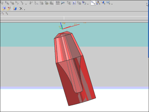

UG是一款强大的三维软件,除建模外还可以直接做电极,请看下图:
这是一个十齿的直齿锥齿轮的电极图:
把电极的一个齿槽进行加工切削,动画图:
是不是很有趣?

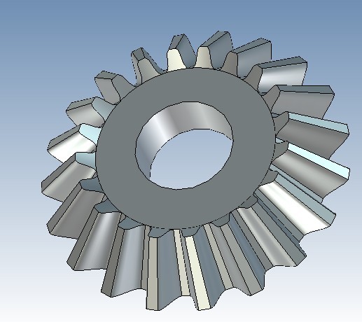

zcl2.jpg 不知道楼主用过CAXA的实体设计没?CAXA实体设计获得的锥齿轮三维数据能否用于加工用?
 楼主| 发表于 2010-12-10 20:59 | 显示全部楼层
回复 bjfzwirecut 的帖子
恐怕不行,看上去齿形中间瘦了,无法啮合,得不到正常的啮合区域。

只要是三维模型,都可以用于CNC加工,CAXA建出的三维模型可以导入UG ,或是MASTERCAM
等去加工

我主要提出的是用UG建模同时用UG直接输出数据文件到精雕机中,不少类型的精雕机是直接用UG作为运行平台的,只要有模型,当然几乎所有的软件类型都是可以转化的。
