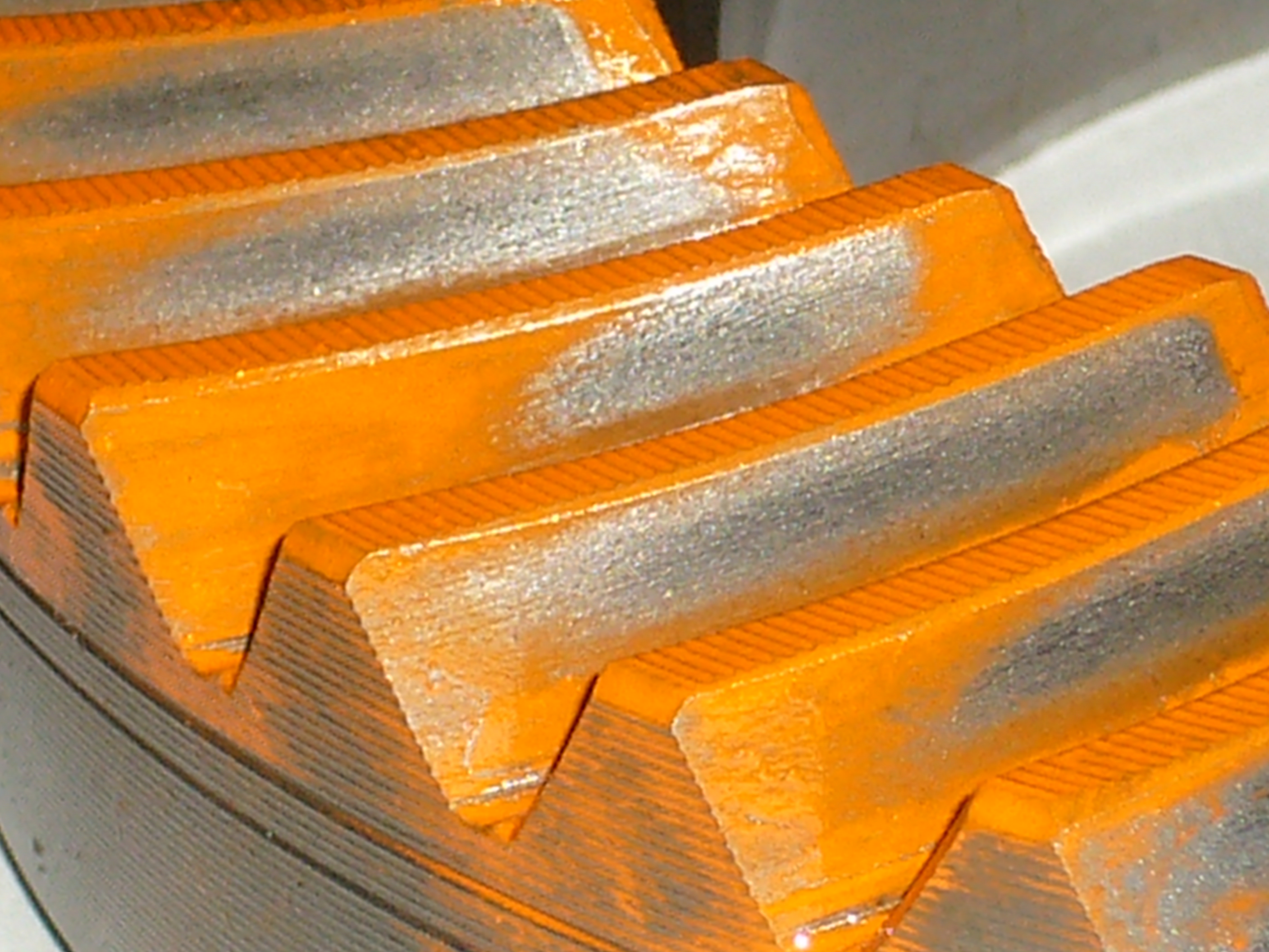

有一齿接触斑很短是怎么回事?
发表于 2010-12-7 18:26 | 显示全部楼层 |阅读模式
P1050079.JPG                                                                                                                                                                                                                                                                                                                                              我有一套齿轮的一个齿接触斑很短。请教各位师傅,这是原因怎么造成的?怎么解决?是不是大小齿?

发表于 2010-12-7 19:02 | 显示全部楼层
检查小轮节园跳动和大轮节园跳和燥音有停顿或其它杂音如没有其它杂音,这对齿轮是好齿轮
发表于 2010-12-7 19:35 | 显示全部楼层
请问小轮和大轮各多少齿?淬火没有?
 楼主| 发表于 2010-12-7 20:05 | 显示全部楼层
滚检时,有停顿声,类似磕碰声。大轮41齿,小齿8齿。热处理渗碳。微车用的成品齿轮。
发表于 2010-12-7 20:42 | 显示全部楼层
断定是热前加时在对刀出错
 楼主| 发表于 2010-12-7 20:47 | 显示全部楼层
对刀出错。我没有实际切过齿,不太明白。大轮接触斑只有一齿是短的。
发表于 2010-12-7 21:16 | 显示全部楼层
你是调试工还是技术员如是技术员肯定不明白
 楼主| 发表于 2010-12-7 22:07 | 显示全部楼层
搞检验的。
发表于 2010-12-11 13:14 | 显示全部楼层
你们那里被动齿分粗精切的吗?
发表于 2010-12-11 15:59 | 显示全部楼层
其实是热处理变形造成的,称之为接触区长短,也就是说每一个齿的齿长曲率变形不一致造成的。如果贵公司有齿轮检测中心,这几个齿单独检测齿形形状,你会发现齿面45点的数据有变化,螺旋角有变化。
