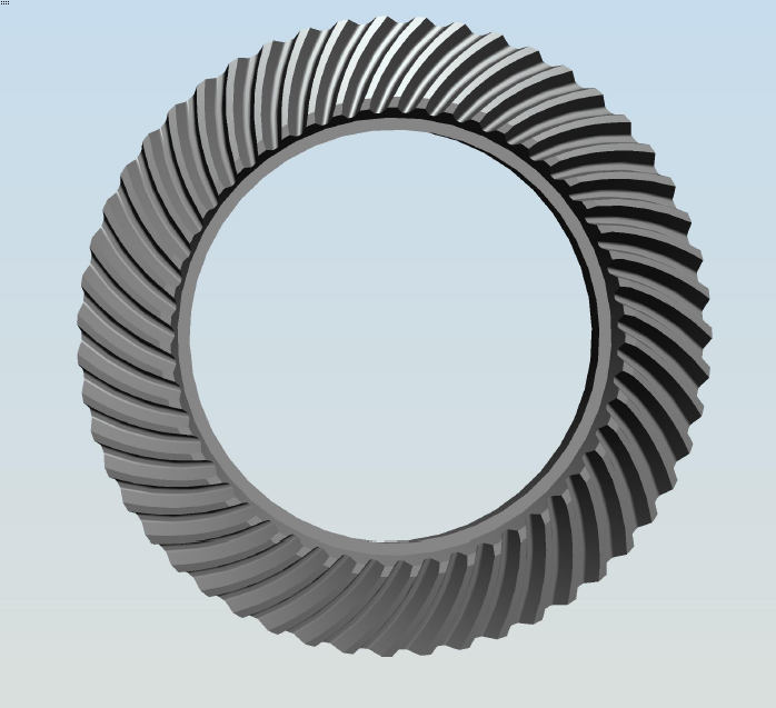

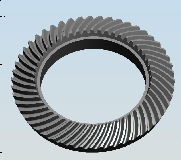

等高齿加工及仿真

把有关参数发上来看看才好。大端与小端模数变化后,压力角不变,全齿高不变,大端的全齿高要考虑小端齿顶变尖。有点困难。那处于机床上的产品,上面可是个“废”字?
回复 hyfjy 的帖子
呵呵,费老师,您好,机床上的工件是个加工好的成品,只是我们为了试干切削率,拿这件成品做实验品,所以在齿顶上进行了切槽,因此,看起来那个地方不对。另外,在切等高齿时,一般小轮小端齿顶容易变尖,究竟是否变尖,需要倒坡?软件里面都进行了检验。为了不致产生误解,已重新换了张图片:)

回复 nieshaowu 的帖子
谢谢,及时更换图片,对每件事认真负责,这种精神就是搞事业的,真的很感谢,能把齿轮副的参数传上来看看才好。
