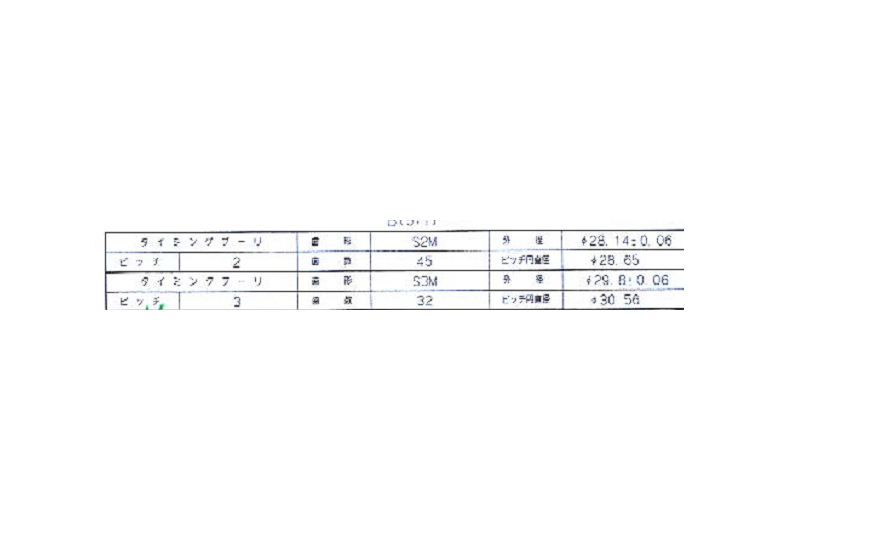

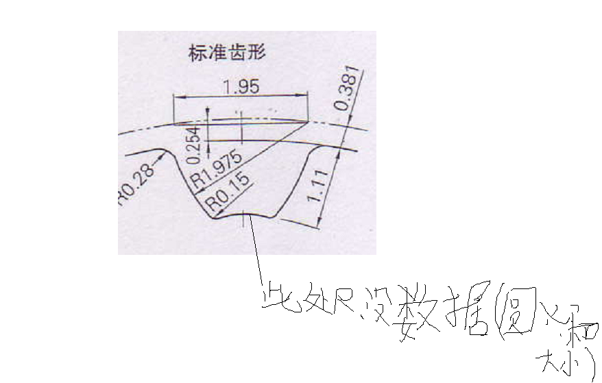

各位大虾,请帮忙看一下此皮带齿线条怎么画,我根据附件资料画的,但线条和别人帮我画的对不上,不知道什么地方有问题,请各位大虾指教一下,谢谢
皮带齿换算表.PDF
1.1 MB, 下载次数: 3, 下载积分: 齿轮币 -2 枚

发表于 2010-12-4 17:11 | 显示全部楼层
圆心应该在轮心,半径应该=分圆半径-0.381-1.11
供参考
