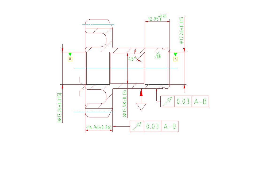

碰到个产品,车内孔工序,只车两头,中间部位较小又不加工,所以车两端内孔之后就不知道怎么检端、径跳了,不知道哪位大侠能提供个好点子呢?两端的内孔也是分工序车的,不知道能不能一刀车出来呢?

两端加闷头。
发表于 2011-2-27 07:00 | 显示全部楼层
你做一个台阶轴,另一端做个套,工件装在轴上,套直接上到台阶轴另一端就OK了
发表于 2011-2-27 07:15 | 显示全部楼层
回复 jiahaibin010 的帖子
如图所示,大小长度还可以根据情况调整
心轴.rar
7.06 KB, 下载次数: 13, 下载积分: 齿轮币 -2 枚
发表于 2011-2-27 07:53 | 显示全部楼层
一个台阶轴,小端做一个锥度套与另一端配合,螺纹锁紧
 楼主| 发表于 2011-3-7 08:57 | 显示全部楼层
回复 jiahaibin010 的帖子
那意思台阶那段和套子还得同样大小,然后保同轴度?
发表于 2011-3-7 09:27 | 显示全部楼层
回复 zsh860530 的帖子
那还不好做吗?套子直接磨内孔,然后串心轴磨外径即可
