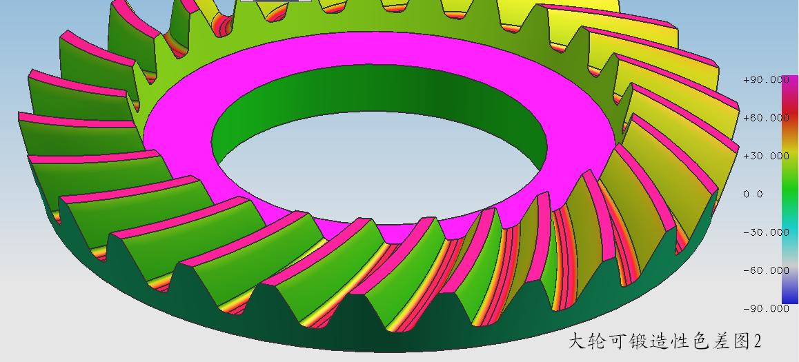

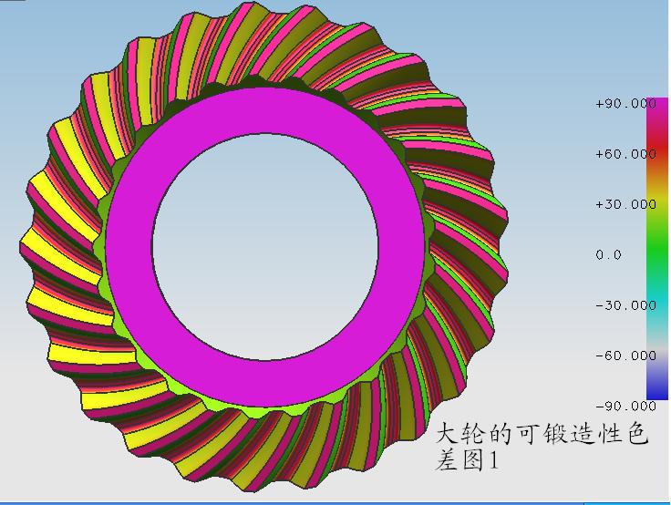

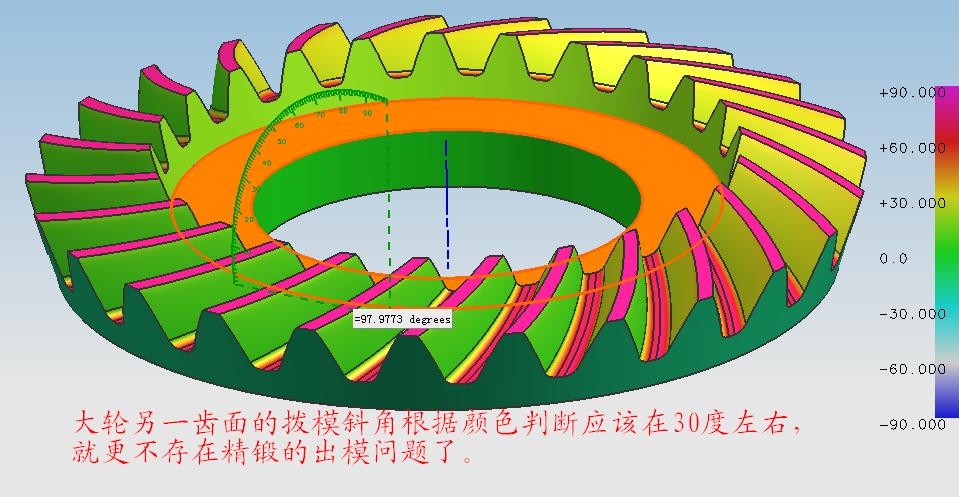

图1为一对8:25,中点螺旋角为35度,正交的螺旋锥齿轮副中大轮的齿面斜率分析图。

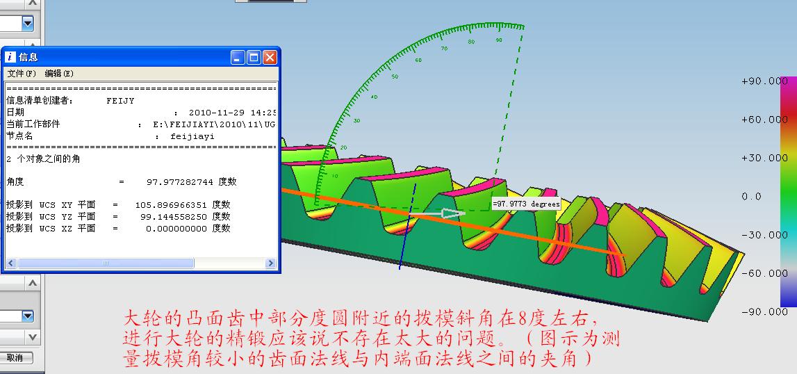

图中用颜色表示实体的各部分相对于轴线的斜率进行了分析,从颜色的分布上看,大轮凹面的近黄色说明斜率在30度左右,大轮凸面的近绿色说明斜率有可能是正值,从小端向大端看的图可以看到凸面,应该基本是正拨模角。
仔细分析,经测量这个角度在8度左右,满足精锻出模的需要。

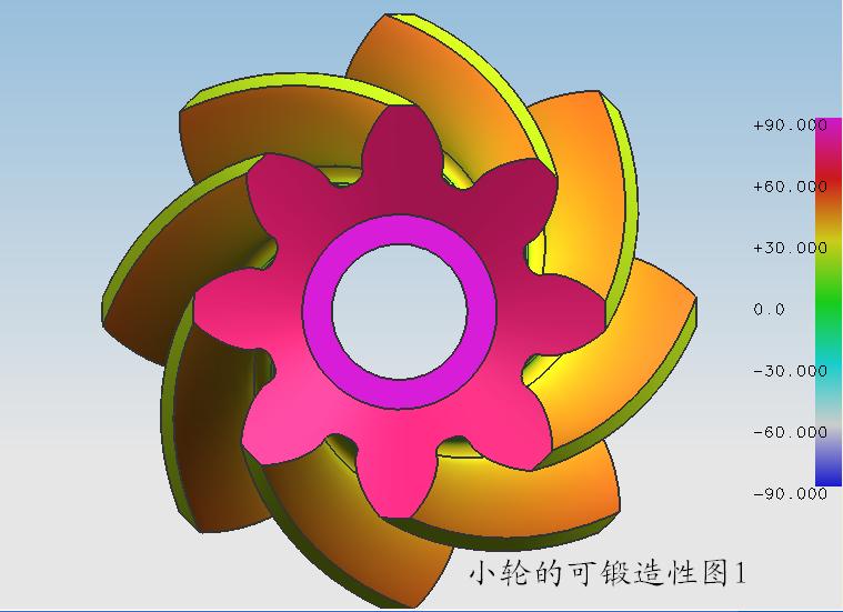

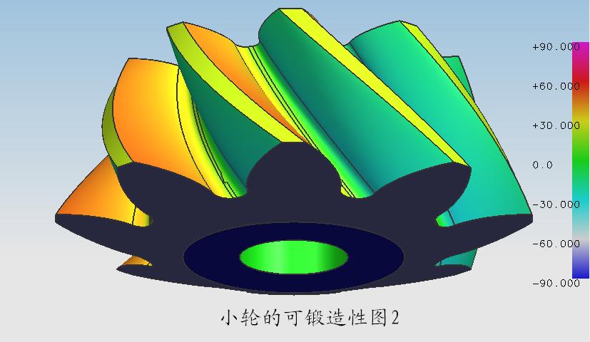

以下两图中可以看出,
小轮从小端向大端看,看不到的齿面应该是负拨模角,非工作齿面明显的青色表示出模角为负30度左右,按目前的锻造设备及传统的锻造方法都无法实现精锻工艺,但如果在锻造设备的锤头部分有与下落时关联的旋转运动,出模时锻模能自动实现反向旋转以利出模,那也不是不可能实现的。
