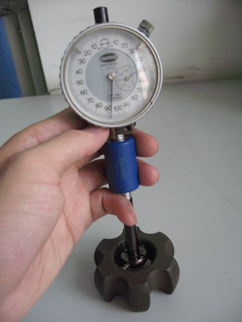

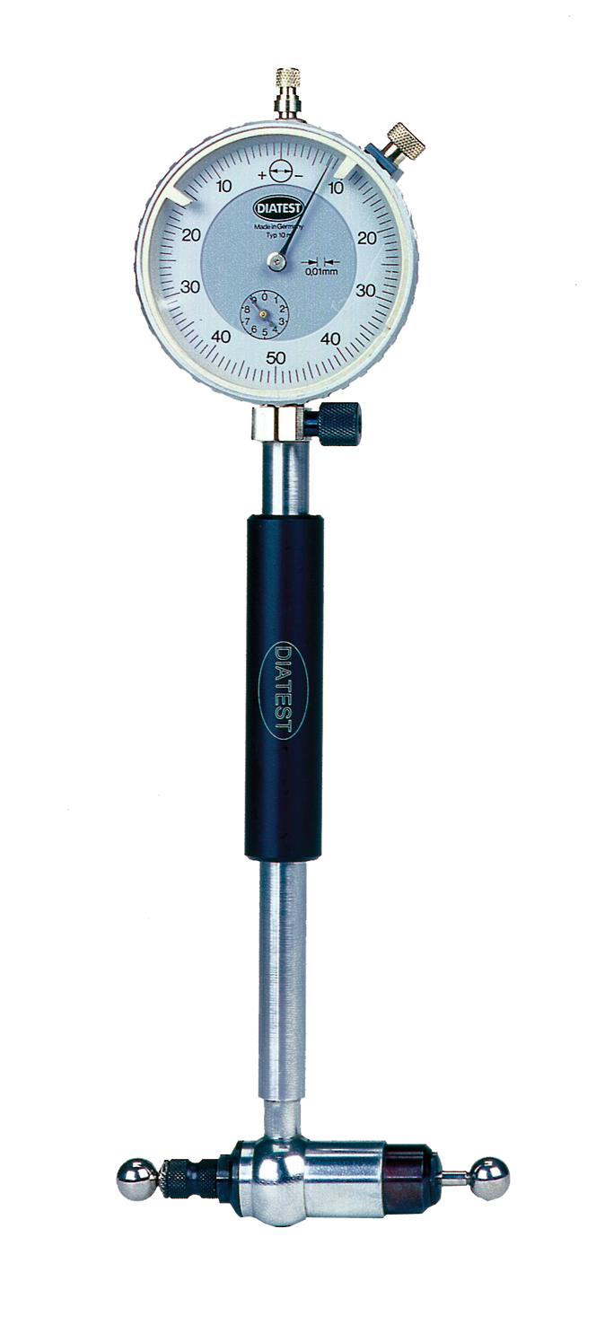

发表于 2010-11-27 19:17 | 显示全部楼层
有点不明白你说的三维状态下是什么情况 但是正常的跨棒距这个量仪是还可以的
棒间距测量仪
棒间距测量仪
棒间距测量仪
棒间距测量仪
 楼主| 发表于 2010-11-28 13:10 | 显示全部楼层
不错,你这个是实际应用中的内齿的跨棒距测量法!
假如你某时没有了这样的测量工具,你怎么去测量?
本人所说的三维,实际上就是立体。
一般书籍中讲解的都是平面情况下怎么去计算跨棒距,那么,立体中又是怎样一种情况呢?
本人虽然已经推导出来,但是希望能有高人给出另一种行之有效的简便计算方式!
