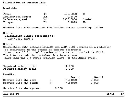

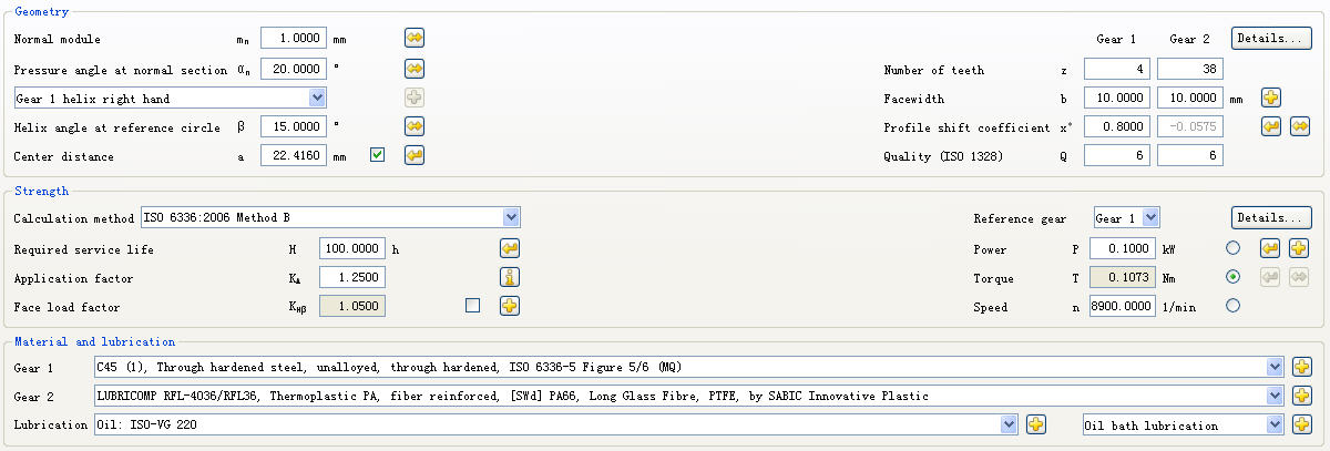

初学KISS,拿公司一套现有的齿轮在做验证,小齿轮是S45C的材料,大齿轮是PA66+30%GF,
问题是:
      KISS选材时 30%G A.jpg B.jpg C.jpg F没法设置. 还有PA66+30GF%硬度也不知道啊.
      所以计算出来的结果塑胶齿轮不行.
有图有真像,还请各位帮帮我!
 楼主| 发表于 2010-11-25 10:14 | 显示全部楼层
KISS选材时 30%GF没法设置. 还有PA66+30GF%硬度也不知道啊.
      所以计算出来的结果塑胶齿轮不行.
有图有真像,还请各位帮帮我!

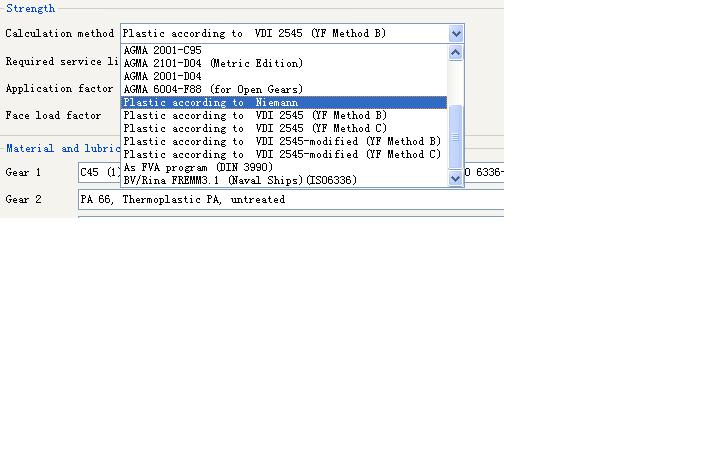

发表于 2010-11-26 17:42 | 显示全部楼层
不用问了 不支持金属齿轮和塑料齿轮对强度的 你就计算齿形吧

Kisssoft软件对塑料齿轮的算法源自VDI2545。这个标准虽然已经作废,但是确实最权威的关于塑齿强度方面的资料。
VDI2545标准提供的算法中主要涉及的是基础料:POM、PA66/PA6等。对于改性料由于种类繁杂,不可能一一列出,需要使用者自己判别。
另外,由于VDI2545标准未将塑齿温升问题列为强度计算的重要参数,Kisssoft考虑到这一点,提供了一套修正算法,即增加了温升对塑料强度的计算方法。
塑齿也好,金齿也好,强度计算是半公式半经验的方法,可靠性都不是很高,只是给设计者一些参考,具体问题具体分析才是王道!
计算完成后先设计,然后做板验证一下就知道了!算法可以参考,但是没有必要拘泥于此!
