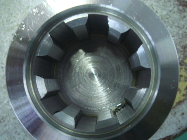

有两种内齿,要用插齿的加工方式加工内齿,可以做这样的插齿刀吗?我自己做了把,结果加工成这样了(见照片),用是能用,就是形状还有差异,请教各位大侠,各位工程师,能做吗?能否给予指导,比如刀具齿形角度应该是多少?或者能有模拟包络的程式软件推荐我啊!先谢谢各位啦!

顶切了,齿数太少了,插齿机你就别指望,有数控插床吗?

渐开线的插齿刀4个齿的,我做过了,渐开线的没有问题,就是直边花键有问题才请教啊,我加工的问题也知道,希望朋友能帮帮我,谢谢!

123.pdf,FESTO-45.pdf的图纸您看一下嘛,我是要加工成酱紫的。
 楼主| 发表于 2010-11-24 14:49 | 显示全部楼层
我是将插齿刀做成六个齿,倒梯形状的,

大哥,您怎么能说的这么绝对的,确定是可以做的,图中的工件就是用插齿刀加工的,只是插齿刀设计的不对,有地方要更改才对啊!所以才向各位求教帮忙啊!
 楼主| 发表于 2010-11-24 15:48 | 显示全部楼层
是酱紫的,图中“?”处的角度应该是多少度啊?
