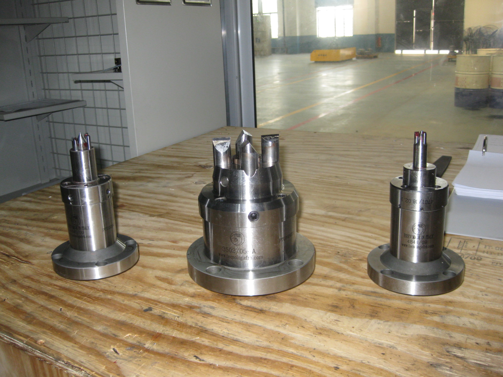

 楼主| 发表于 2011-3-4 17:22 | 显示全部楼层
端面驱动顶尖
端面驱动顶尖
法兰式连接驱动顶尖实物照片。
