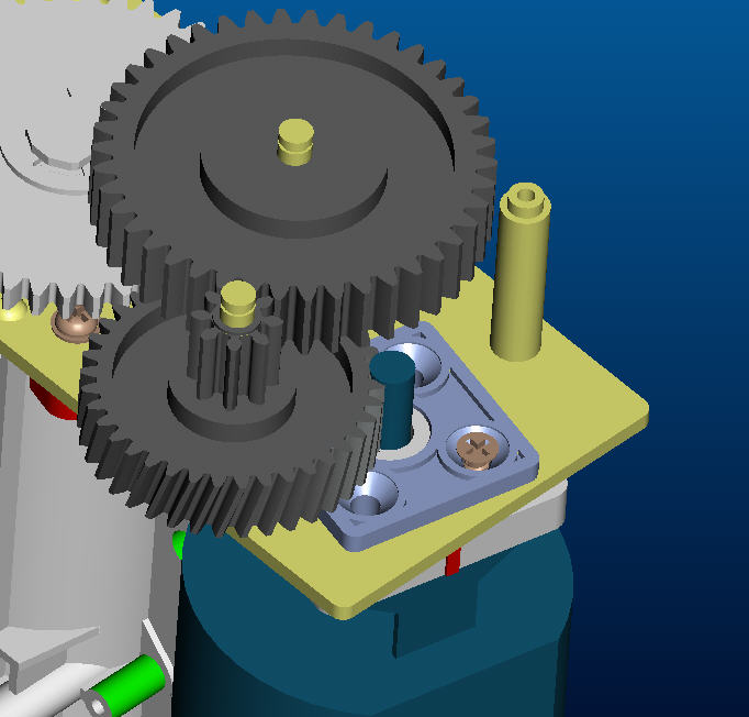

中心距及组合情况是否大体如下图示:

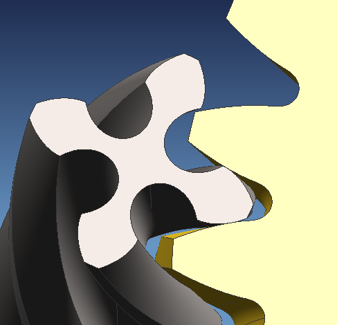

4齿齿形是否如下图示:

4楼的朋友提供的图片非常不错,很直观

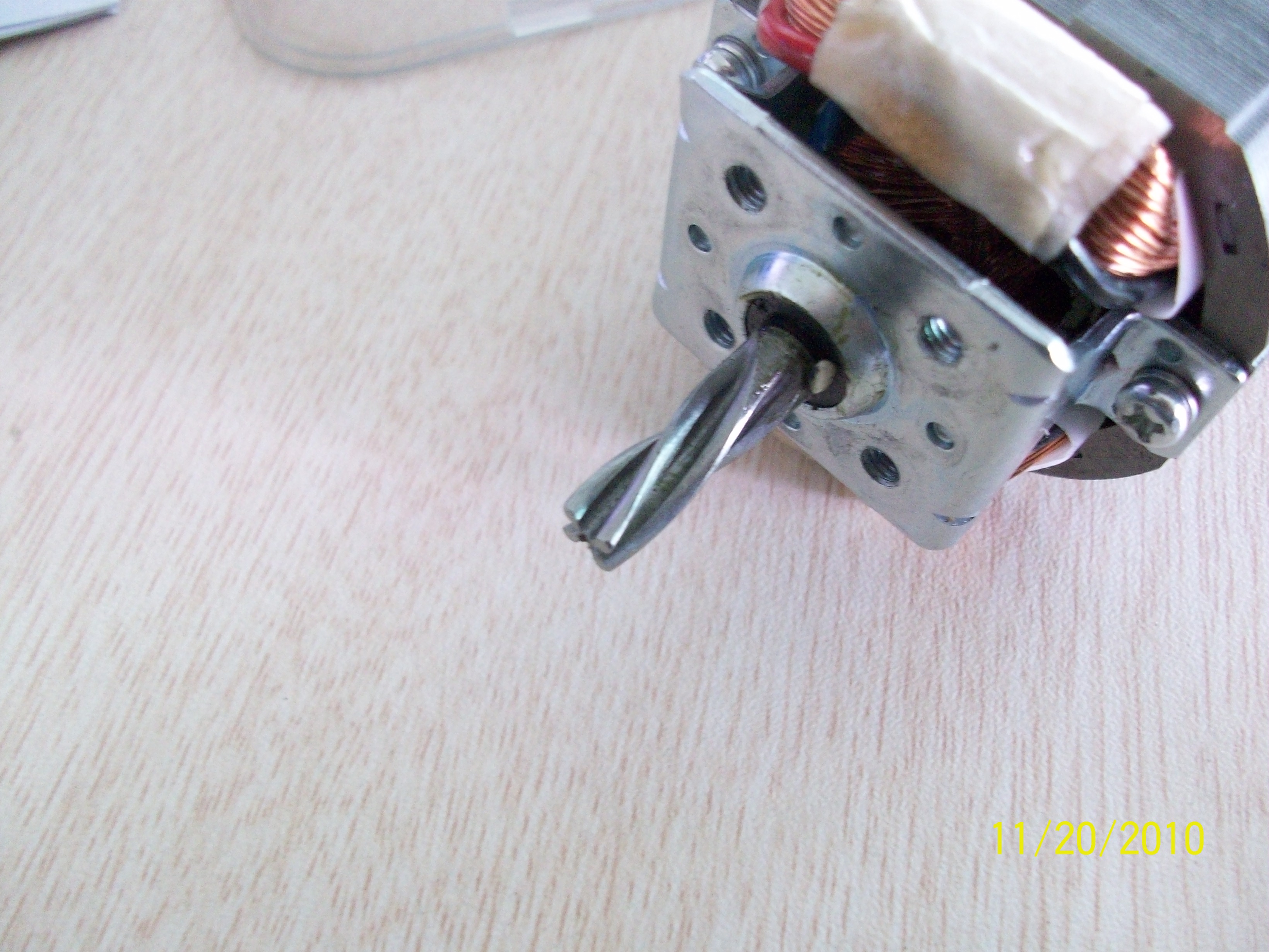

我很怀疑马达齿分度圆上的那条很利的边,我曾经用挫刀挫过,可能是挫的不好很是怎么了.效果不明显.
还请高人指点!
