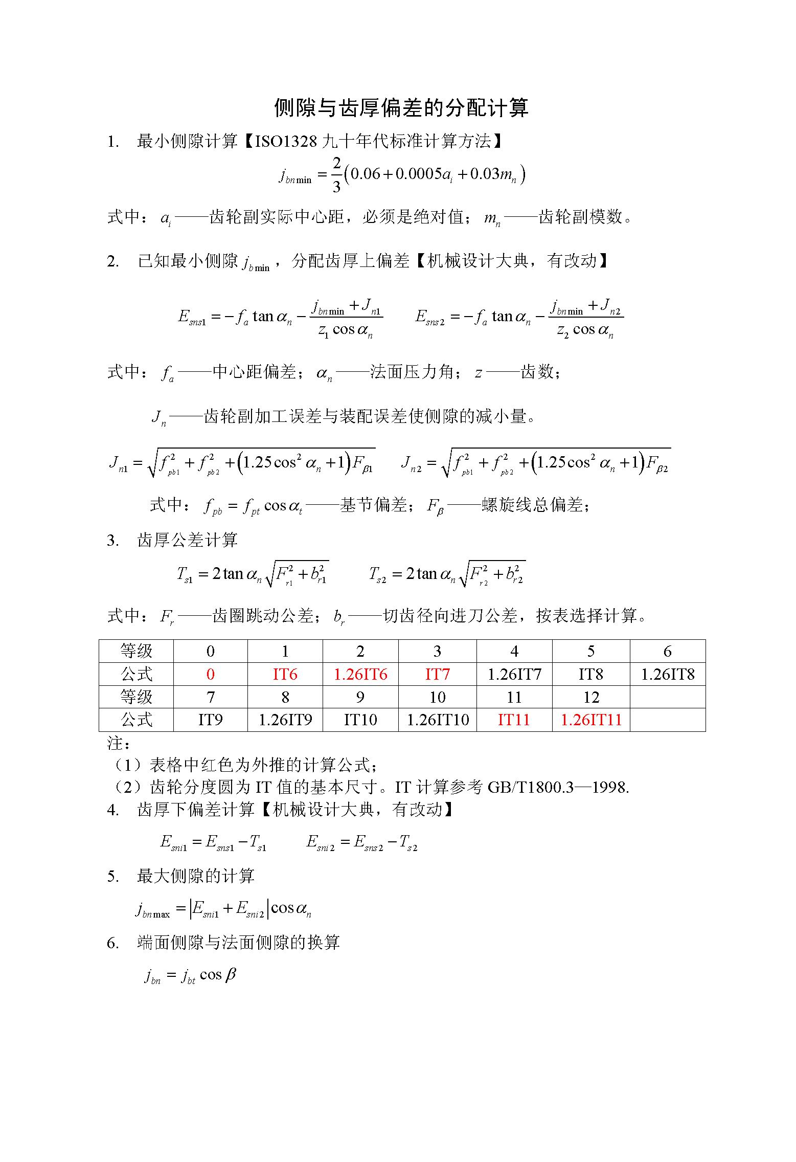

齿厚上偏差如何分配我没有找到相关标准,但收到一个计算公式,不知道这个公式正不正确?

齿厚上偏差分配好资料.

上次做这个的时候 没看到这个公式,直接按一半一半分配的
