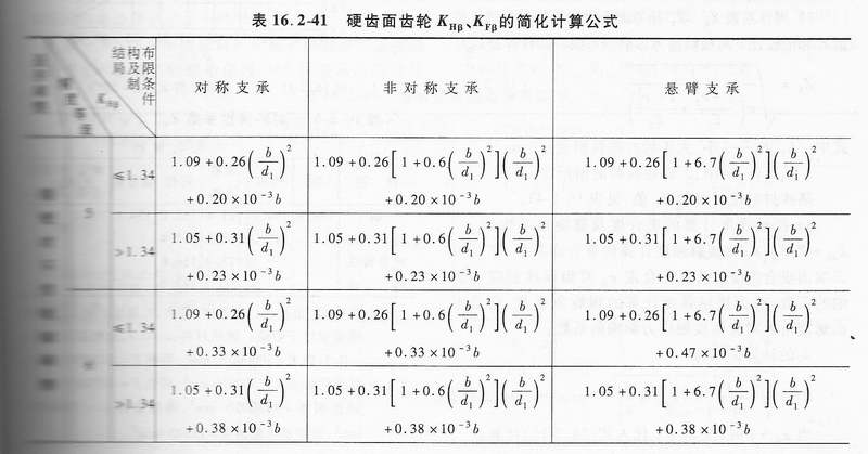

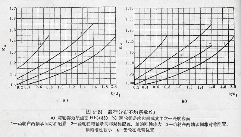

在做齿轮校核计算时遇到载荷分布系数KHβ和KFβ,有的资料介绍用公式法(如附图1),感觉编程较繁琐,有的资料介绍用图表法(如附图2),请问计算结果是否接近,误差大约为多大? GB3480中KHβ的计算公式_2.JPG 载荷分布不均匀系数Kβ.jpg
发表于 2010-11-19 20:39 | 显示全部楼层
我是采用编程的方法,相对来说还是简单一点
再问一点,用公式法有时有两个公式,如何确定该选哪一个结果?如下图:

发表于 2010-12-3 07:53 | 显示全部楼层
最好采用先建模的方式,确定支撑的位置和类型,然后再计算,但这样可能编程的工作量最大了
