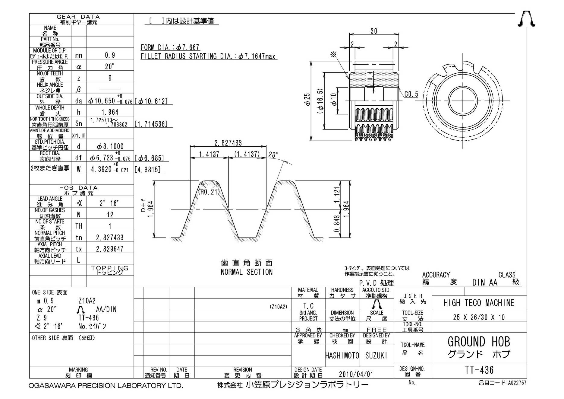

可能是打错了吧,如:“DF240”表示的是剃齿刀的公称分度圆直径是240mm。我没见过“D+F”这样的标记。
发表于 2010-11-21 09:20 | 显示全部楼层
DF和D+F都有的,表示的不一样,以上的都对,我理解切深就是齿轮的全齿高,不是刀具的!

看看这张日本的滚刀设计图纸吧,全齿高,没错的!

D+F 的正确含义是切深,而不是刀具的全齿深。
如果理解为“全齿高”,则应完整地表达为“被切齿轮的全齿高”。
该日本图是切顶滚刀,故D+F正好和刀具全齿深相同。
一般的不切顶滚刀,刀具全齿深是应大于D+F的。
