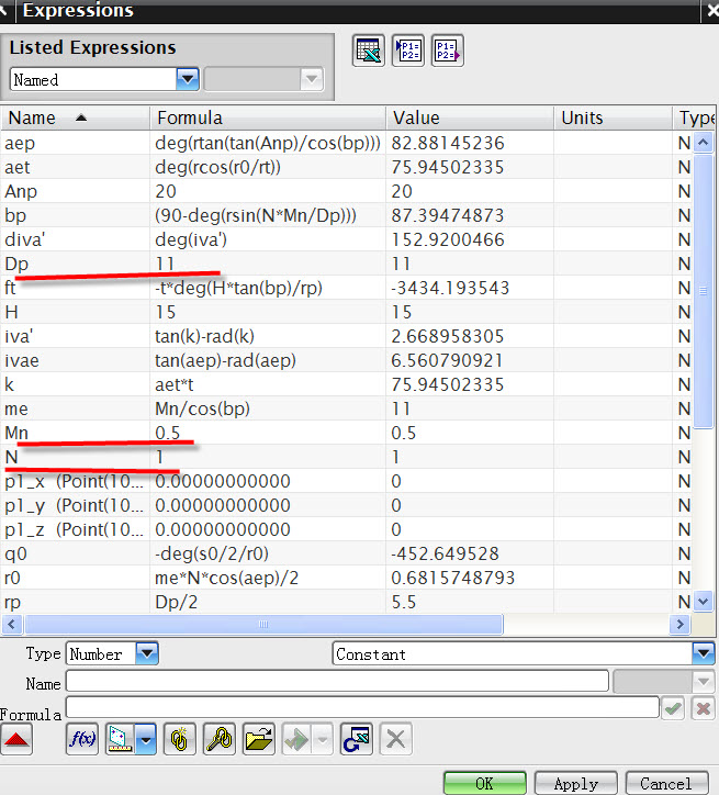

各位大侠,看了"渐开线蜗杆做法详解",有一事不明白.请教下怎么做头数为1 的渐开线蜗杆?
附件是从"渐开线蜗杆详解"的帖子下下载的,ug6.0格式的,可以做头数大于1的蜗杆.n=1/mn=0.5/dp=11,却不能成功.望大侠不吝赐教.再此先谢了.

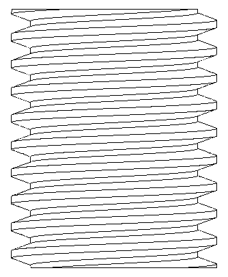

螺旋升角很小时,UG计算量加大,有时会出现道理上没问题,但就是画不出来的情况。
用UG相当于跟老婆互动,不是娶回家就完事,还得耐心摸清其脾气习性,方得操作顺心运转良好。
所以还得自己好好摸索UG习性,方为根本。
UG4.0文件:
IWm.5dp11n1.rar (1.15 MB, 下载次数: 22)

谢谢woodee的答复,可能我的电脑性能不好,每次更新30%的时候就死机了.
