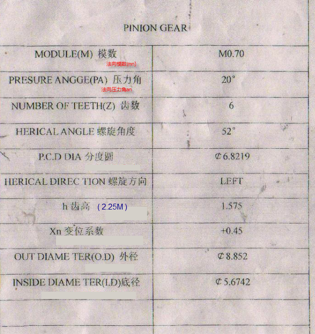

请各位看看图纸中这个齿轮的切顶滚刀怎么设计?另外齿根圆直径的值是用哪个公式计算得来的,为何我算的结果和图纸给出的没有对应上?是日本标准吗?

是否涉及到变位齿轮啊,如是变位齿轮,还得考虑变位系数的影响。
