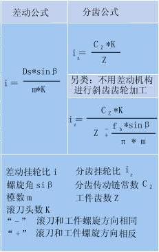

发表于 2010-11-16 19:31 | 显示全部楼层
看看这个
挂轮与直齿一样
发表于 2010-11-16 19:34 | 显示全部楼层
Fb 轴向进给量(有些书叫的是走刀传动比)。

回复 lalawo 的帖子
谢谢 ,你说的公式是对的
