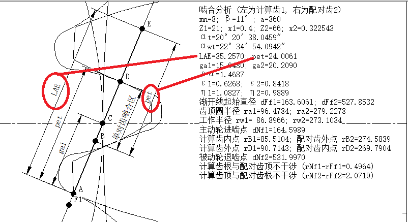

啮合线上,进啮点A --- 出啮点E ,长度用LAE 表示。
基圆节距Pet .

应该是时间差吧,保证一个齿退出时,另外一个齿进来。啮合线长度够长,不小于基圆齿距的话,就能够满足连续传动。说来说去必须防止一个齿退出,而另外一齿没有参加啮合情况的出现吧。

通俗得解释一下,一对齿轮在某个瞬时传递得力矩是个定值,节圆啮合半径也是一定得,啮合处一般认为是一条公共曲线,  所以这条公共曲线越长,单位曲线受力(刚度)就越好,但是这条曲线又是随着啮合过程变化的,所以变化越小,应力大小循环的加权平均数越小,这个加权平均数直接决定了疲脑寿命,这也是为什么很多标准或者非标齿轮需要修形的主要原因,斜齿轮的重合是复合曲线,但是原理是一样,就是通过几段重合曲线使得啮合过程越平顺越好。
