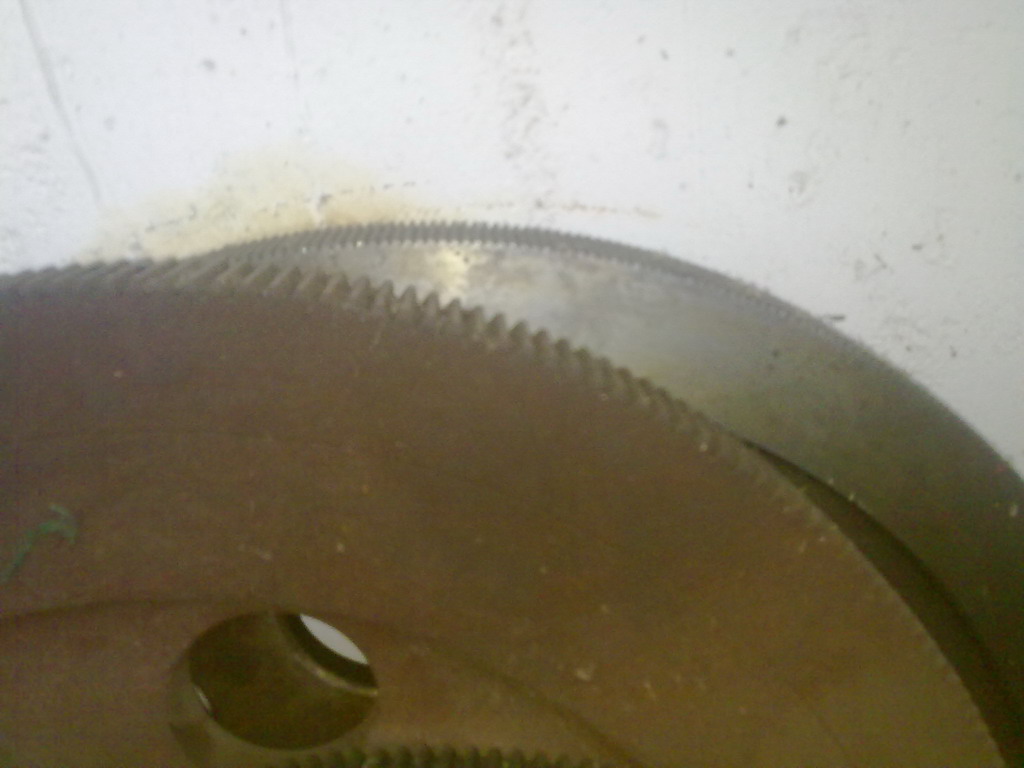

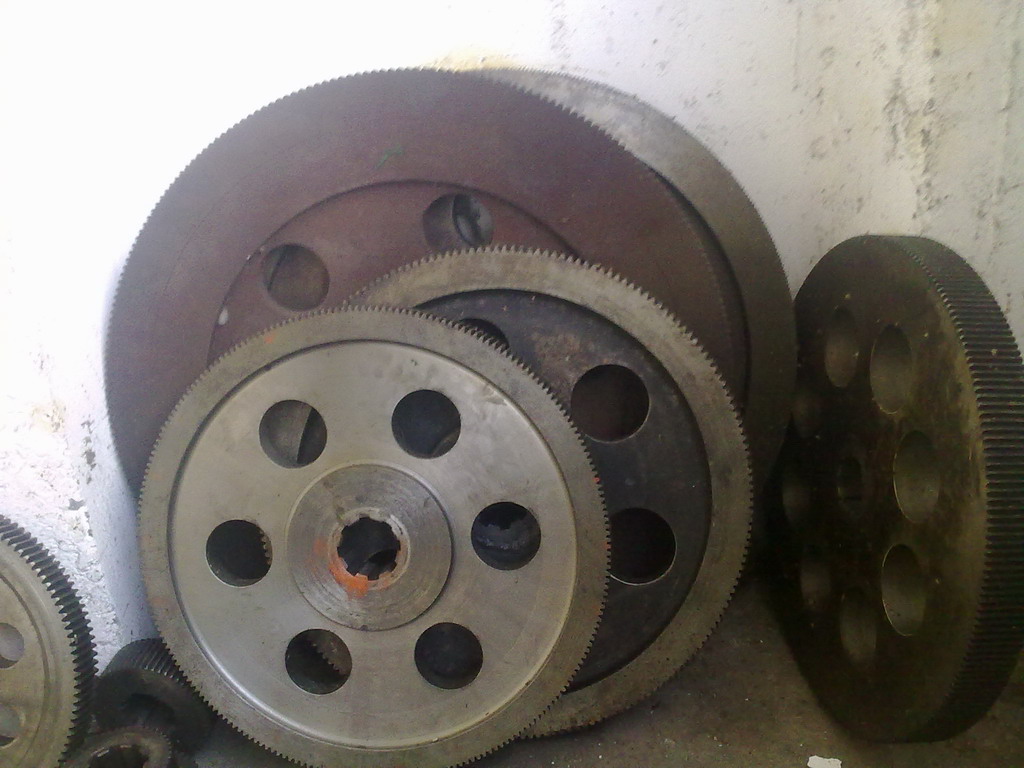

模数太大,可以做挂轮。挂轮可以做成m2.5的
前几天去啦一个小厂,大机床的挂轮居然做到了1.75模的
简直不敢想,一般来超过150齿以上的质数齿是不能做挂轮的,俺服啦那1.75模据人讲有500多齿的质数齿挂轮。
真应啦那句 没有你想不到的,只有你不敢想
