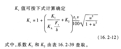

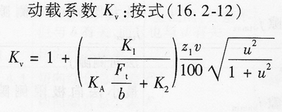

谢谢牛爷,这两个公式计算的结果差异很小,约在小数点后四位,但我还是要搞清楚。

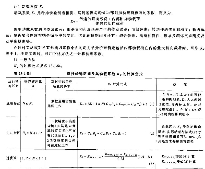

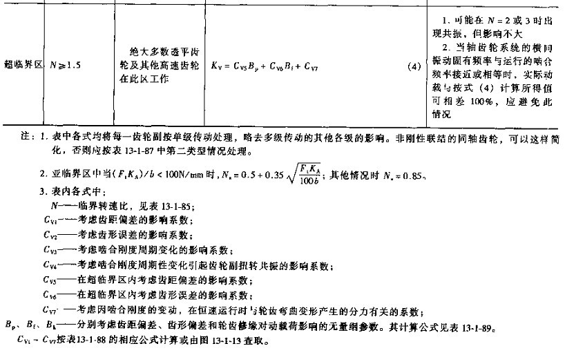

设计手册上的计算很麻烦在13-90页  有时间可以看看
