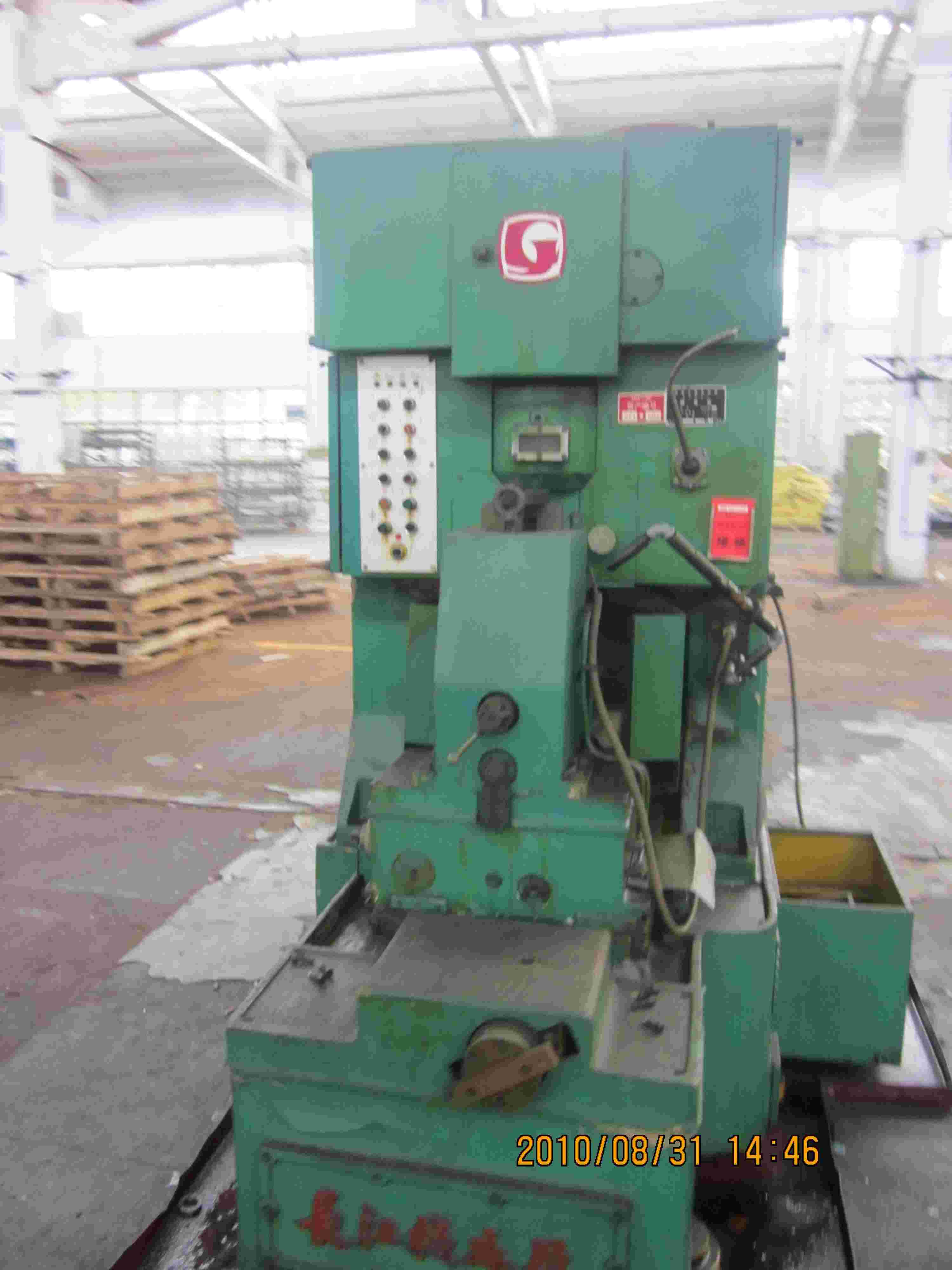

2001年,八成新,原址安装能试机,联系电话13272070000 联系QQ:41339 本公司在长沙

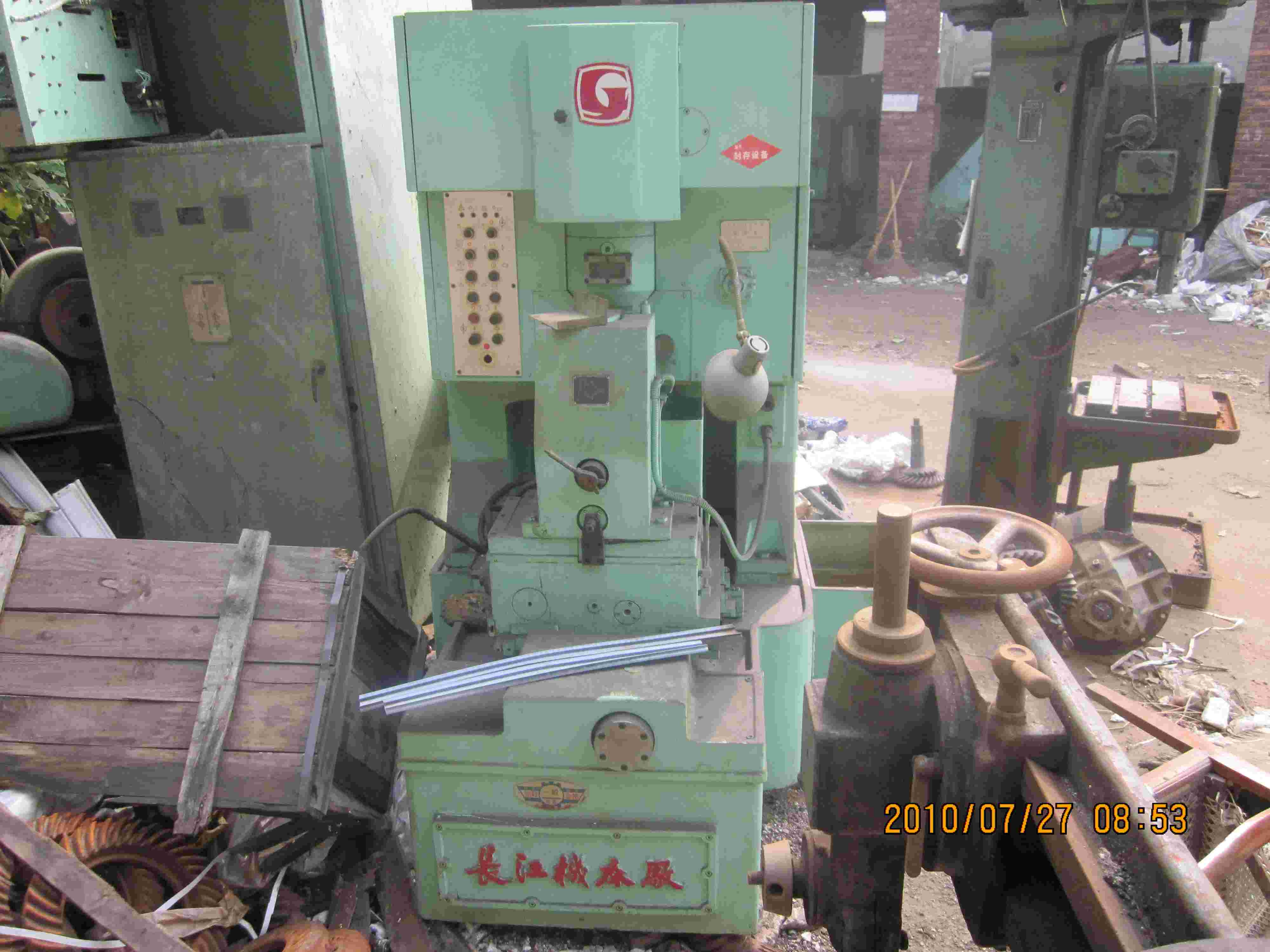

我们公司正准备添置半自动插齿机,我们做产品有小锥度齿轮,直齿轴齿,斜齿轴齿,每天用老掉牙的Y54加工,一个班也做不了几条,晕死!要找的半自动高速插齿机必须是带摇摆工作台和有螺旋导轨能加工斜齿轮的两种型号的插齿机。

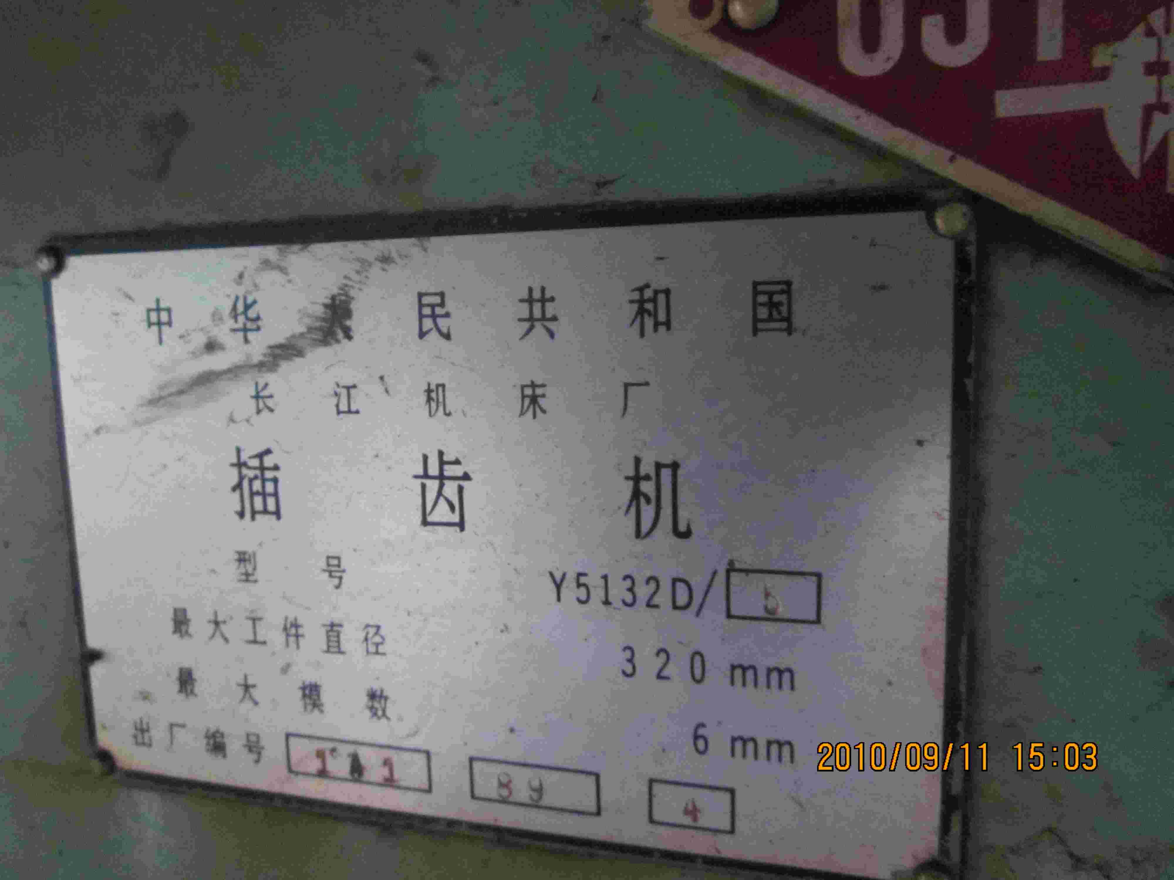

问一下YS5120与Y5132D区别
发表于 2010-11-14 12:13 | 显示全部楼层
YS5120是普通的插直齿不带小尾座的。YS5120A是摇摆工作台,同是最大加工直径200,最大模数是6。电路是PLC控制的,冲程最慢是250,最快是1050,主电机是双速电机可以在加工过程中自动变速。Y5132D,工作台是单油缸的,最大加工直径是320,最大加工6模,电路是普通交流接触器电路。
