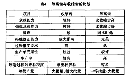

       等高齿与渐缩齿的优缺点是什么?请高手从性能、应用、加工各个方面给分析一下。

一般来讲,等高齿指的是延伸外摆线锥齿轮,有奥利康制和克林贝格制;渐缩齿指的是弧齿锥齿轮,采用格里森制。
摆线制和格里森制是目前世界上锥齿轮两大齿制。就像两大学派,各有千秋。
性能上不好说孰优孰劣,只要加工出来的齿轮精度高,质量好,性能就会好。
国内有人做过实验,得出,强度上格里森制要好一些,噪声和平稳性上等高齿要好一些,但差别不是很大。
加工方法上,一般等高齿需要两台机床,渐缩齿需要五台,针对批量生产来讲。从单件加工来讲,等高齿的连续分度切削,效率会高一些,全工序加工,工序集中。因为一次装夹,粗精切出齿槽两面,接触区调整不太好掌握。渐缩齿对小轮精切采用单刀法加工,可以对凸面或者凹面接触区单独调整。
应用上,奥利康等高齿一般多应用于汽车行业,主要是欧洲的汽车企业。在日本、美国、中国、俄罗斯等国家汽车行业,格里森制占主导。但是,目前的奥利康制C系列机床和格里森公司的凤凰2代机床都能加工两种齿制的齿轮。未来发展将趋于同化。
